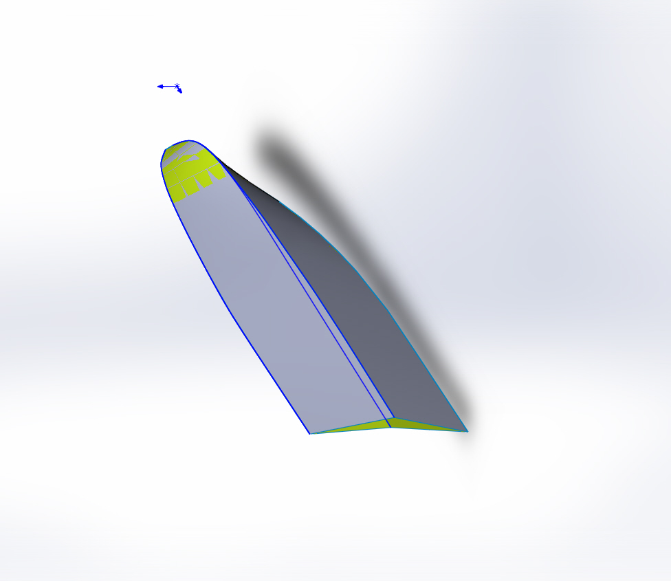

Давно в голове бродит идея найти недорогой корпус Крыма и полностью его переделать под рыбалку. Точнее взять от Крыма борта и верхнюю часть, заменить днище (3мм) и увеличить его киливатость.
Что хочется получить?
Особой мореходности не нужно хочется баланса между более мягким ходом по мелкой волне 20-30см, статической остайчивостью и необходимостью минимальной мощностью мотора.
Какие будут мнения по обводам днища, точнее по килеватости на транце и миделе, оставив полный нос (по моему мнению больше долбежка на средней волне но и лучше всхожесть на большою волну).
Думаю 12-13градусов на транце и 14-15 на миделе.
ФриШипами и прочими прогами что бы расчитать гидродинамические характеристики корпуса пока не владею, да и как бы нет пока необходимости, т.к. нет корпуса под переделку, а пообсуждать уже хочется.
На скорую руку в СолидВорксе нарисовал модель днища Крыма по таблице плазовых ординат взятых от сюда и модель его замены. Вот что получилось, килеватость на транце 12,3 на миделе 15,4 (что то мне подсказывает что крутка велика для довольно короткой лодки). На картинках видно оригенальное днище и новое, носовая часть идентична
