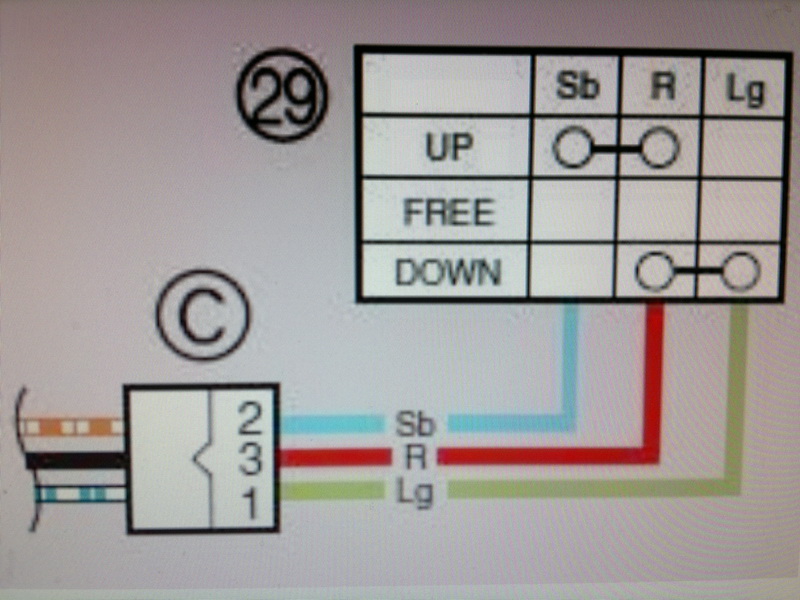

как подключить подскажите пожалуйста
С Вадимом его ямаху 40 подключали по этой схеме, возможно у него остались фотки.
Залудили проводки от кнопки и воткнули в пины на фишке (фишка на моторе, если смотреть с лодки с правой стороны), а вообще там сама крышка фишки это корпус ответной части фишки, позже на базаре купил к ней пины, что бы сделать все красиво, но решили не переделывать, т.к. лень
