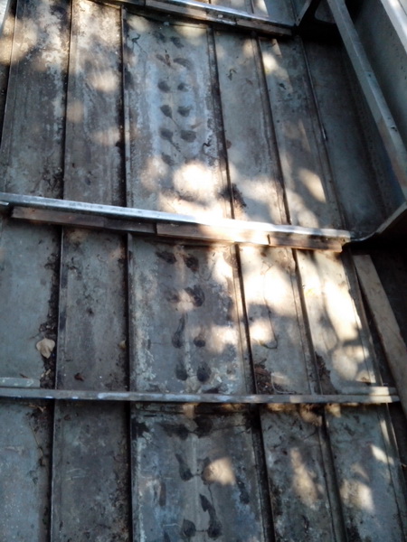

Потихоньку демонтируем, спасибо Валере за подсказку, центровкой реально удобно высверливать заклепки если нужно сделать это аккуратно и не затронуть метал под ними.
Заклепки по днищу оказались залиты смотлой/герметиком и прочей гадостью
Сливную пробку сначала попробовал стронуть нагревом (алюминий расширяется больше чем сталь) и ударной отверткой, номер не прошел отвертка срубывала сделаный турбиной паз. Решил высверливать, что бы не перерезать резьбу пробовал выкрутить рассверленую пробку выкруткой - безрезультатно. В общем по итогу нарезал заново резьбу М12 и вкрутил болт под шестигранник
