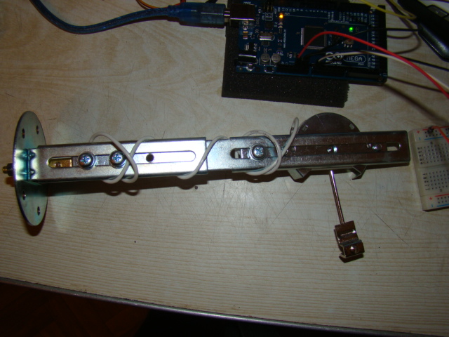

он 150мм
если его фланец (учитывая габаритную высоту) установить ниже верхней плоскости бака плоскости бака и как то его укоротить то все равно верхние 2/3 бака не будут работать
Да получается именно так , залил полный бак смотришь на прибор показывает полный , ты понимаешь"у меня полный бак " и начинаешь кататься , искать рыбу . Прибор долго не падает , показывает полный бак ,(думаеш какой хороший мотор , с таким маленьким расходом ) , а потом когда уже спалили 1\2 бака и датчик начал работать , начинаешь понимать , что это есть точка "невозврата" то есть ты разварачиваеш лодку и едеш домой (утрирую) и знаешь , что топлива у тебя 1\2 бака , но на самом деле это не так .
Вот мой датчик , сейчас не нашел цену на него
