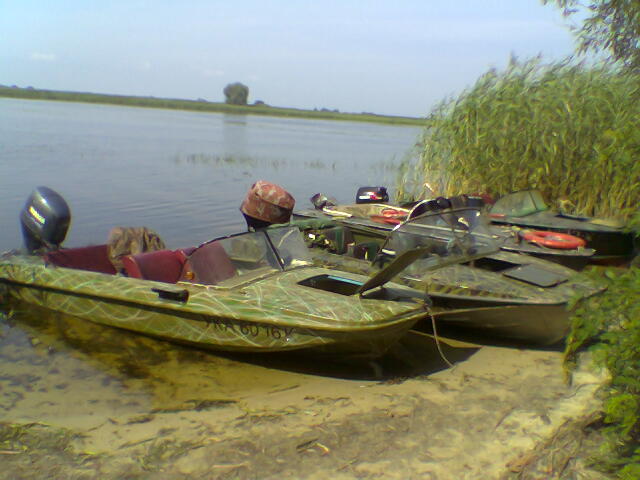

Делал у себя, но давненько. 2 слоя 26мм бакелитовой фанеры, обернул стеклотканью с эпоксидкой а поверху листом алюминия, укрепил транец 2-мя швеллерами за перегородку заднего сиденья. Мотор ямаху 50 держит. Если надо на следующей неделе сфоткаю как получилось. Рундуки остались, там разместились 2-а бака по 25 литров, аккумулятор под задним сиденьем. Очень удобно на охоте сидеть на моторе
