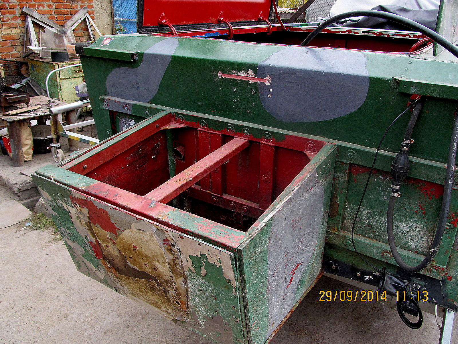

начнёмс.
Было примерно так.
Не нравилась в этой конструкции развесовка на воде и на прицепе.
Плюс сильно увеличивалась габаритная длина, что должно было закончится сменой прицепа, развесовка на прицепе такая. катер в снаряжённом состоянии без вещей якоря стоит на прицепе, прицеп становится как весы. т.е. нагрузки на сцепное устройство ни какой
