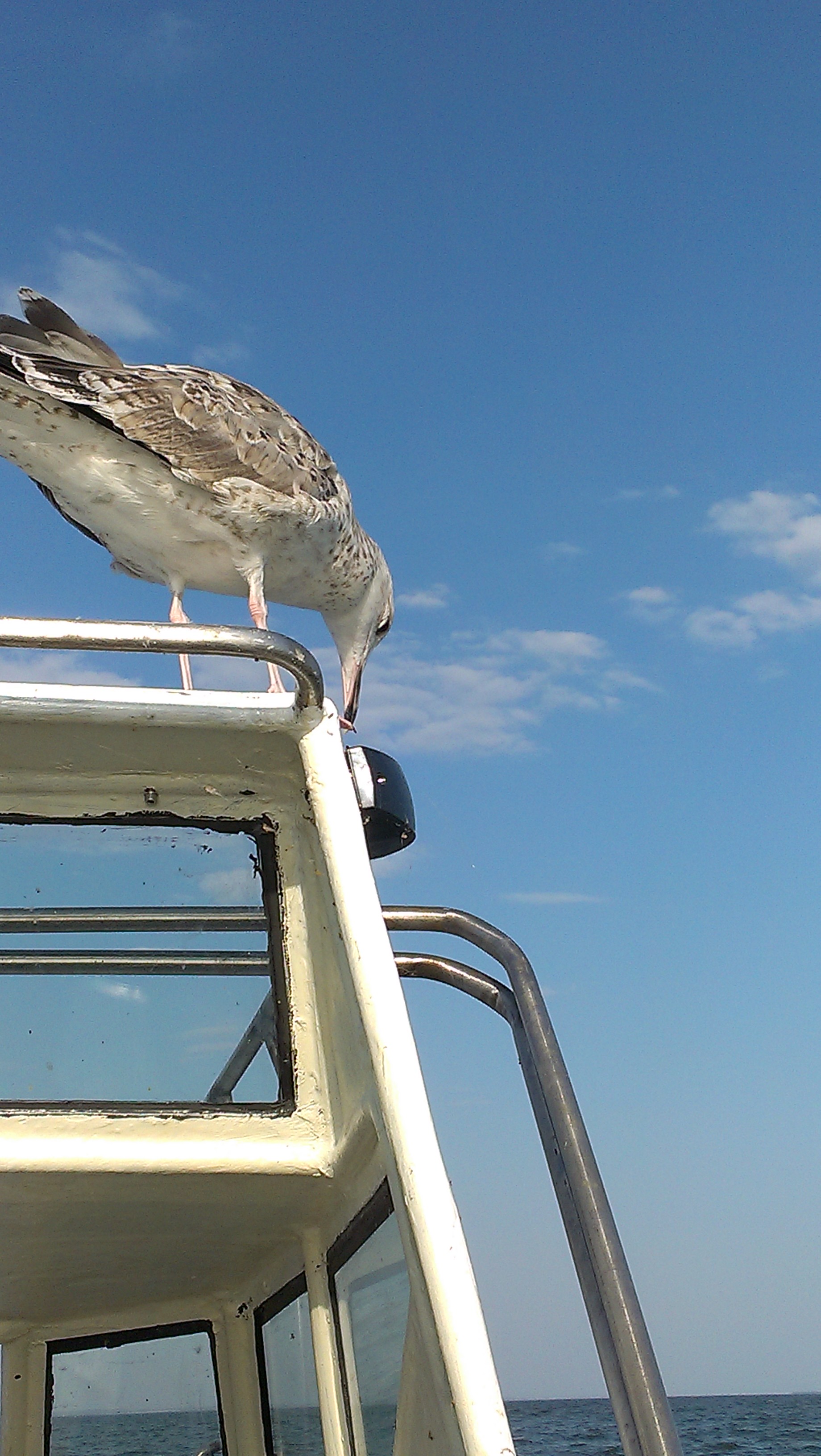

Дальше сложнее: ребра для стекла. Нерж. лист 1 мм нарубали полосой.Сложнее всего было ее в плоскости выдержать и мелкими короткими прихватками, чтоб не коробило .
Крыша, боковины фанера бакелит 4 мм. Внутрь пенополистирол 20 мм. Обклеил стеклом, слой просто смолы,загрунтовал эпоксидным грунтом.
Стекло заказывал автомобильное триплекс. Сразу обещали (декабрь 13) 500 грн, обошлось в 1000 грн (подорожало). Пришлось экономить на установке, запросили 1800 грн материал плюс спецклей. Посадил сам на автомобильный крокодил. Правда измазал все- на совесть работал. Изнутри в рубке так и не вычистил- так и катался.
Жирные недочеты шпаклянул атвомобильным полиэфиром, слегка покрасил автомобильной двухомпонентной дешевой.
Времени и терпения уже не хватало, много недочетов- не судите строго!
Чайке понравилось. Находила меня регулярно, где бы я ни стоял.
Может видео найду.
