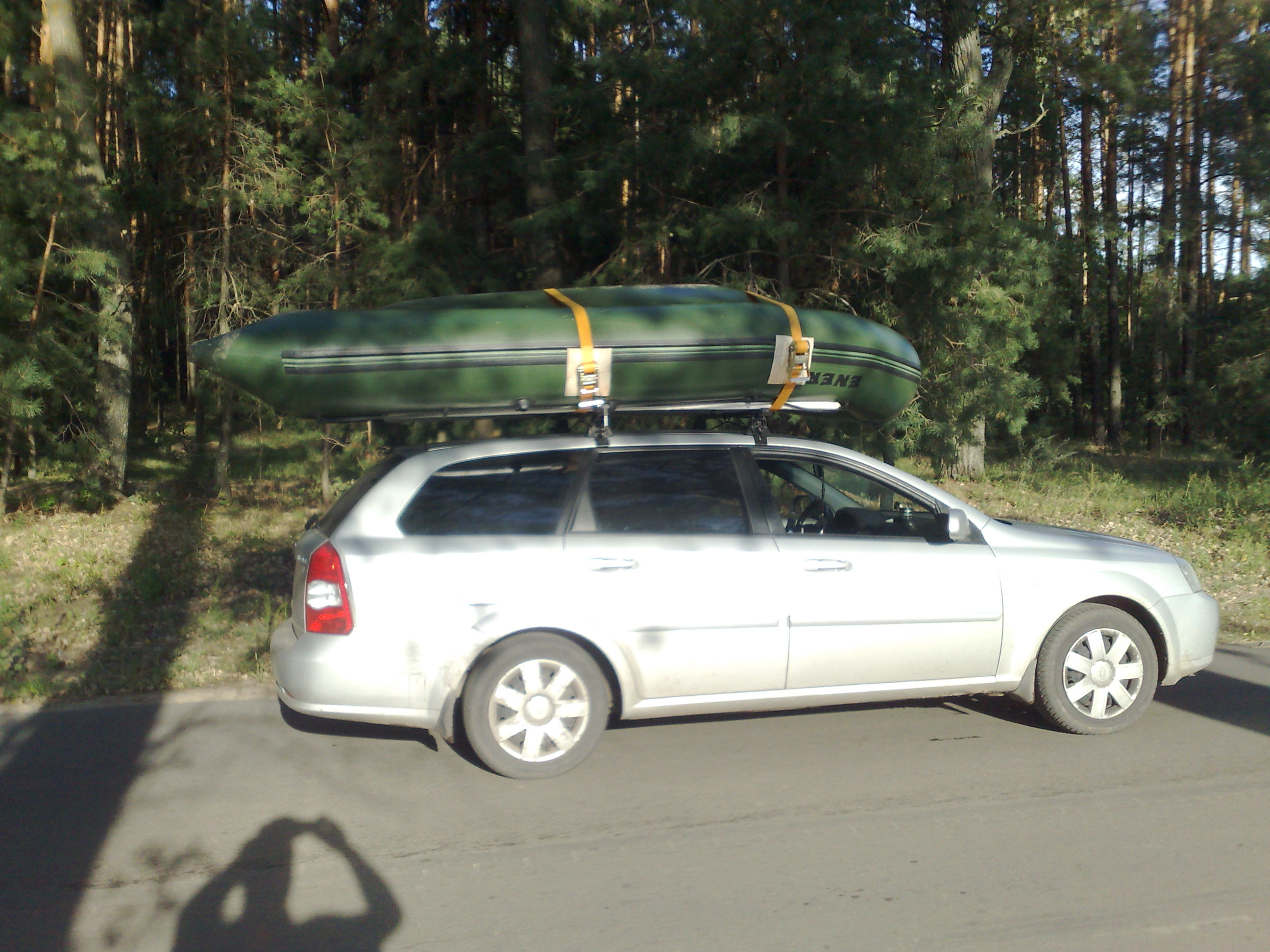

Именно таким макаром, грузил и возил свой надувас ENERGY килевая длинна 3,6 на лачетти.
погрузка лодки 008 - YouTube
И так два года!!! Ни каких проблемм
P.S. Да, забыл к обычным поперечинам, болтами М8, было прикручено две доски обтянутых войлоком по принципу ложементов на ширину балонов! От и весь ТУНИНГ!!!!!
