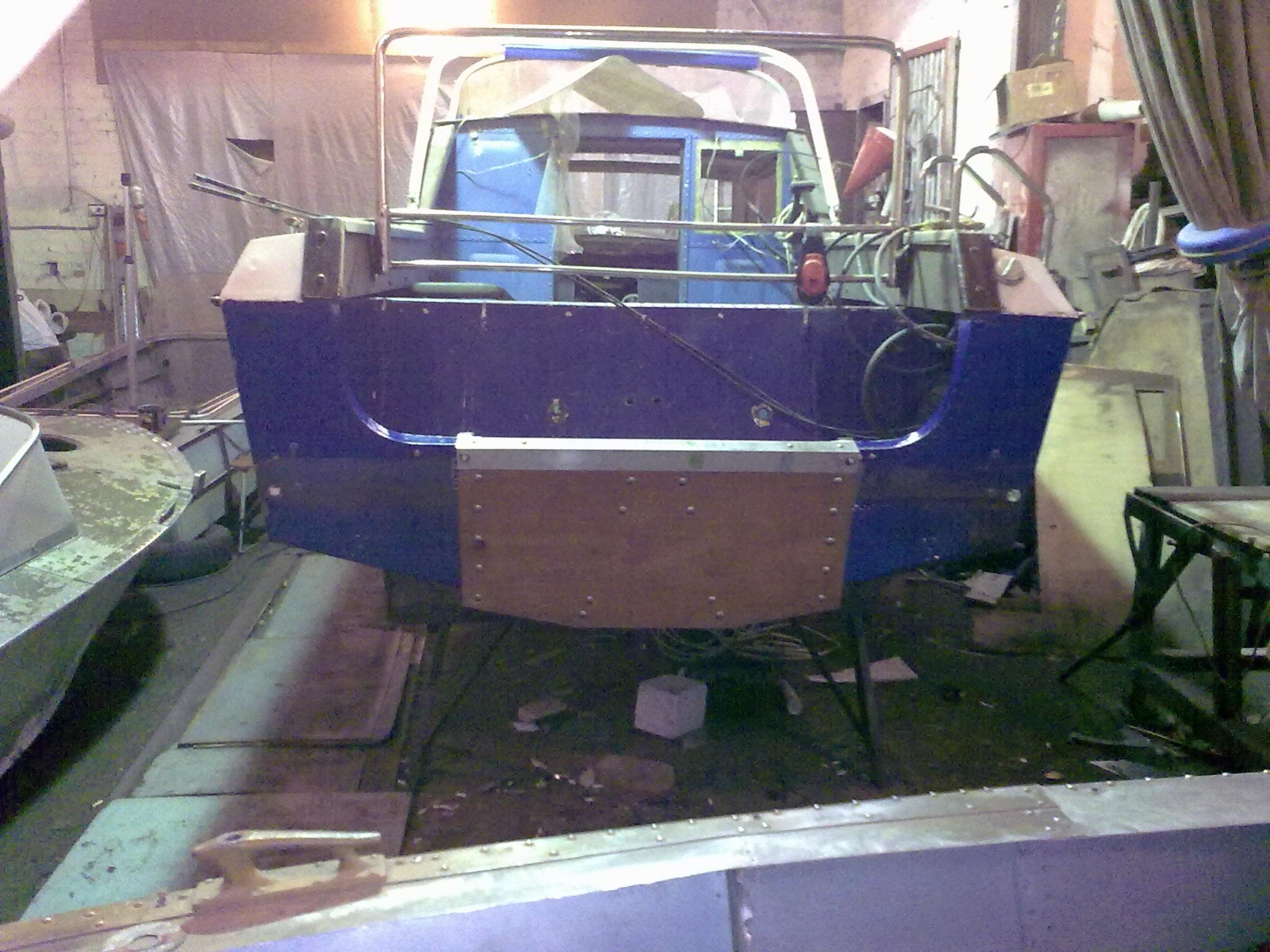

Приветствую всех, кто следит за процессом усиления лодки Антона!
Завершающим этапом стал монтаж доски на кронштейн. Из «валютной» дубовой доски толщиной 55мм и шириной 80см., взятой из центра ствола, была вырезана заготовка, подогнанная, по месту, к размерам кронштейна. После обработки, шлифовки и полировки, доску вскрытую «пинотексом» (на высыхание 3-х слоёв ушло 5 дней ) укрепили на кронштейне и распорных силовых косынках 20-тью нержавеющими винтами М8. В верхнюю часть доски, фрезером, утопили дюралевый уголок, для защиты от струбцин мотора и дополнительной поперечной жёсткости. Между кормой лодки и доской, под всей конструкцией выносного кронштейна, на монтажных уголках, часть которых приклёпана к лодке, временно, винтиками, закрепили подпорную пластину. Пластина продлевает глиссирующую поверхность днища, дополнительно раскрепляет силовые элементы кронштейна, и, будет препятствовать замыванию доски выносного транца в переходном режиме движения лодки. Окончательный крепёж пластины будет завершен после навески мотора, так как болты крепления струбцин двигателя будет удобнее закручивать снизу, два из этих четырёх болтов ( М12), пройдут через доску и полки силовых уголков внутренних распорных косынок. Выносной транец, смонтированный сквозь корму, прямо к силовому набору корпуса, отодвинул мотор от лодки на 17,5см. а его дополнительный «завал», позволит расширить диапазон регулировки угла наклона мотора, с помощью электротрима, что очень полезно для облегчения выхода на глиссер и регулировки ходового дифферента. Двигатель удалось поднять на необходимую, для правильной установки, высоту (антикавитационная плита должна находиться ниже плоскости днища, не более чем, на 2,5см.), что снизит сопротивление подводной части редуктора, вследствие чего должна повысится экономичность и скорость.
С набором и транцем всё!!!
