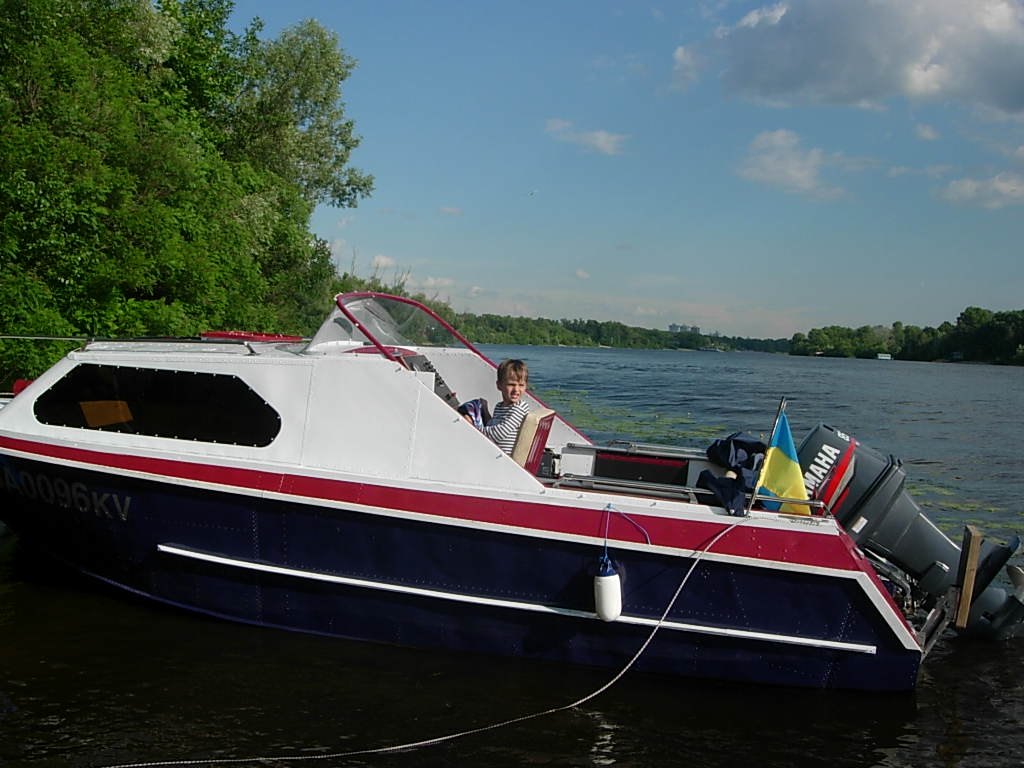

А куда будет сливаться водичка из средней части основного рецесса - фото 5 ?
Хммм.. Вопрос действительно интересный. Посмотрим что на Тарас ответит. Я как то не обратил внимание на это.
Допис від Shel65 Переглянути допис
что все-таки было основной причиной выбора именно такой конструкции ? Простота исполнения ? Бюджетность ? Имхо здесь было показано несколько более интересных конструкций.
Саня все правильно сказал. Там где я храню лодку на лафете, я ограничен длинной. Лафет стоит между бетонной стеной и деревом. Там как раз около 7 метров получается в длинну. По этому это максимум что я могу себе позволить увеличить по длинне. А не делать подобную конструкцию нельзя было поскольку у моего мерка 80 бошка очень здоровая и когда он висел на родном транце, при поднятии мотора (он кстати не полностью поднимался) бошка в рецес упиралась и его выгибала, ну и крышка мотора уже изрядно поцарапана от этого.
А вообще я все еще хочу сделать корму как у Алекса, но в этом сезоне не потянул такого. Может на следующую зиму....
