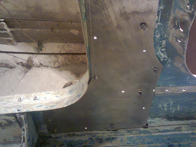

Продолжаю. Транец усилил деталью свареной из толстостенного уголка и снаружи накладкой толщиной 3мм из д16т. Для крепления растяжек пришлось усилить корпус изнутри накладкой которая связана с рамкой кокпита ,по другому просто крепить их там не за что да и утяжелять разными железяками просто не хотел, тем более рамка охватывает всю лодку и нагрузка будет равномерно распределятся по корпусу. . Растяжки 14 мм тоже из д16т ну чтоб не ржавели и вообще люблю я этот материал.
