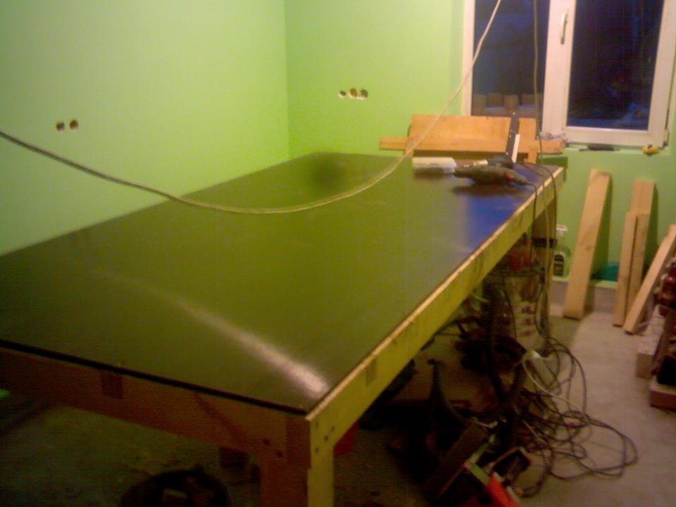

Мне надо будет менять фанеру, тоже присматриваюсь, в эпицентре видел дешево, но полное фуфло, листы выгнуты, ламинация как будто валиком наносилась, на торцах ее подтеки, даже на ощупь что то не то.
Себе буду смотреть рижскую, тем более там цвета вроде другие есть.
таки да тоже в епицентре смотрел, какето она грусная... росийская получше, что касаеться выгнутой то 9мм она вся такая, я пол поддона перебрал, я так понял что ее иза пленки и толщены ведет, может еще иза того что остывает не под пресом.... но она без пробем приятуется и волн потом нету, я себе на стол в мастерскую брал
По инфо из ИНЕТа применяется таже смола
и там и там термосмолы, поэтому и присуется на горячую, но в бакалитовой дополнительно шпон пропитуют бакалитом......
ЗЫ: вобще береза по своим характеритскика хорошо держит влагу и довольно таки твердая и износостойкая.... а тополь мягкий легко наберает влагу вобщем что-то типа сосны... чего они используют тополя и где они их столько берут для меня загадка.... может иза того что у тополя менше сучков и он проще лущится на шпон... вобщем ХЗ....
