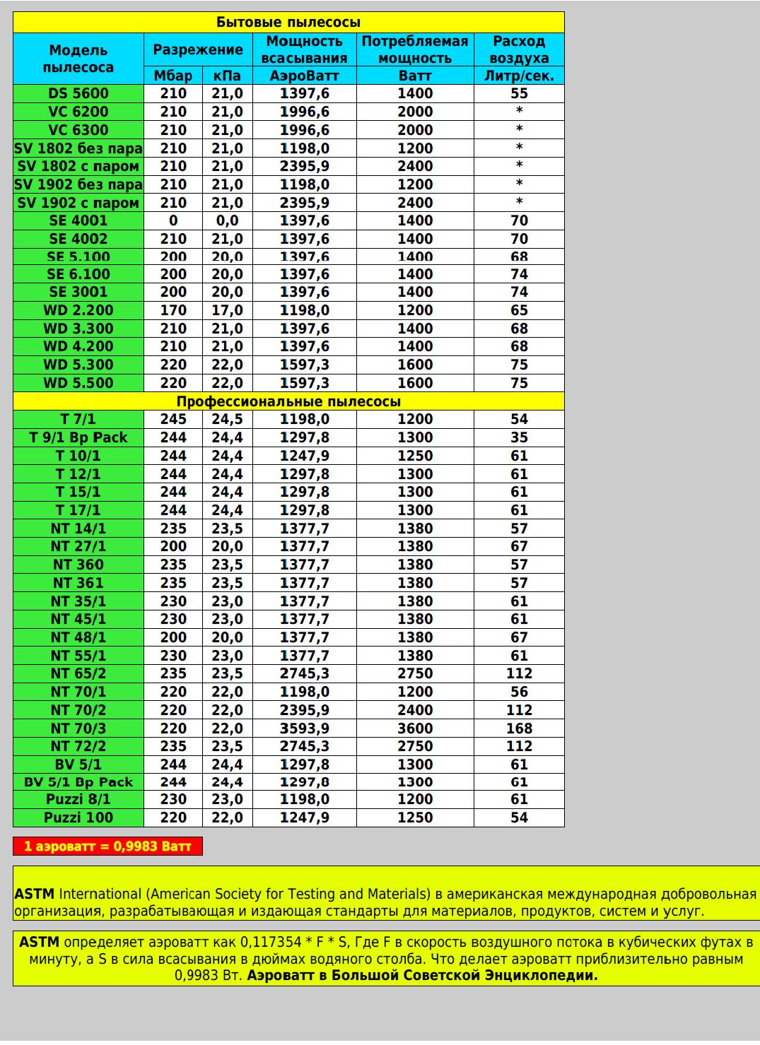

Зы. Будете подбирать пылесос, обязательно на ряду с потребляемой мощность смотрите на силу всасывания. Часто сталкивался - "жрет" под два кВт, а нифига не сосет.
