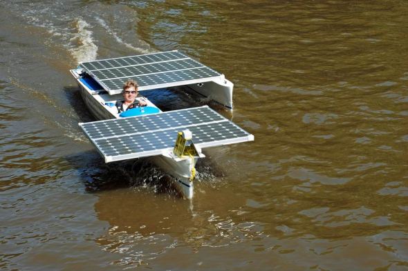

ну я тож добавлю. в характеристиках панелей указывается мощность в ваттах измеряют её при экваториальном солнце, в зените, без намеков на облака .в нашей широте даже при правильной установке под нужным углом и полуденным солнцем меньше до 20% от номинала,да ясная погода у нас не 365 дней в году . я на 240 Ватт панелей с кпд 21% и 2*115 А/ч рассчитываю получить максимум 1 -1,5 Кв электроэнергии в день .отакэ...
