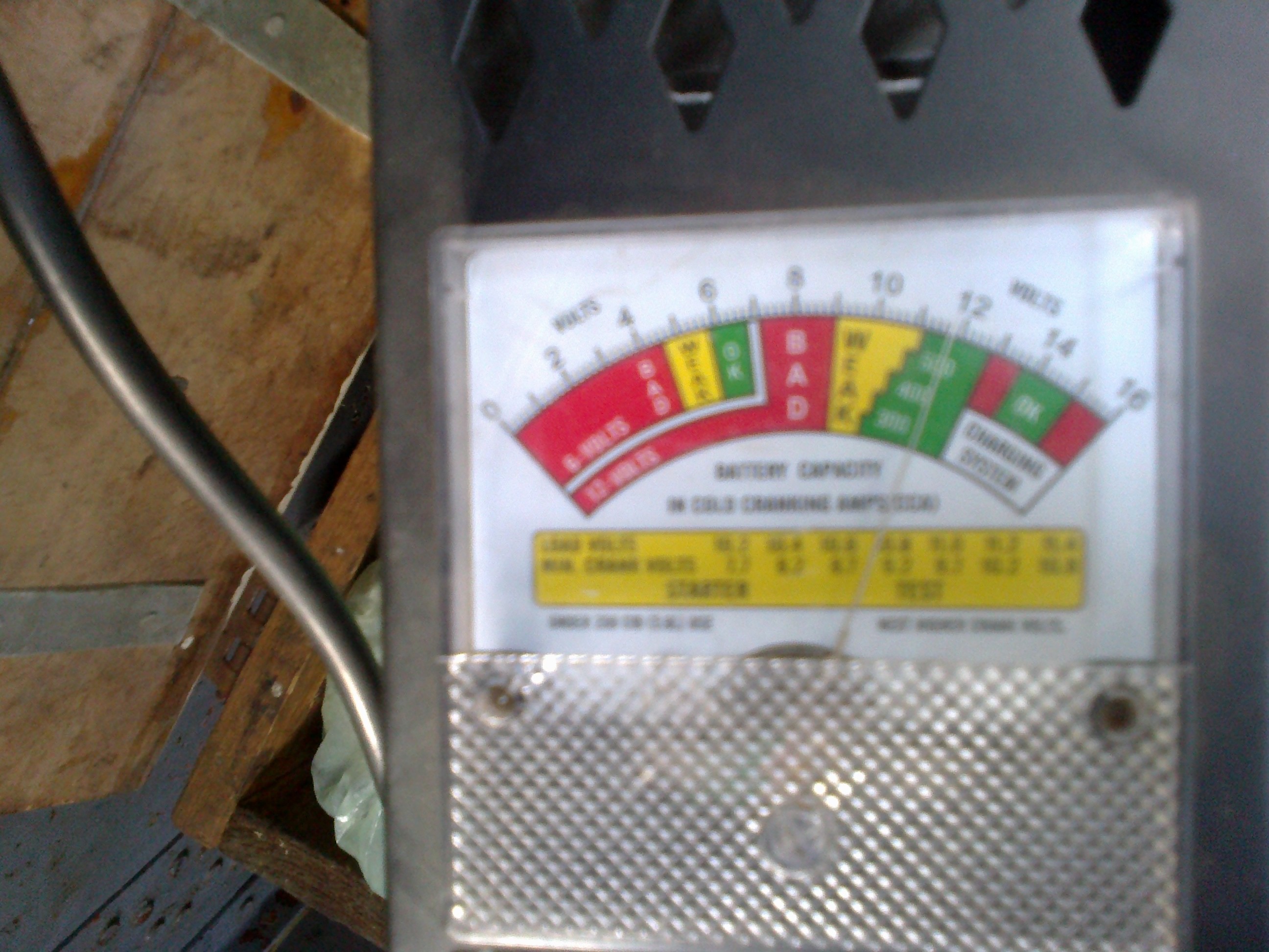

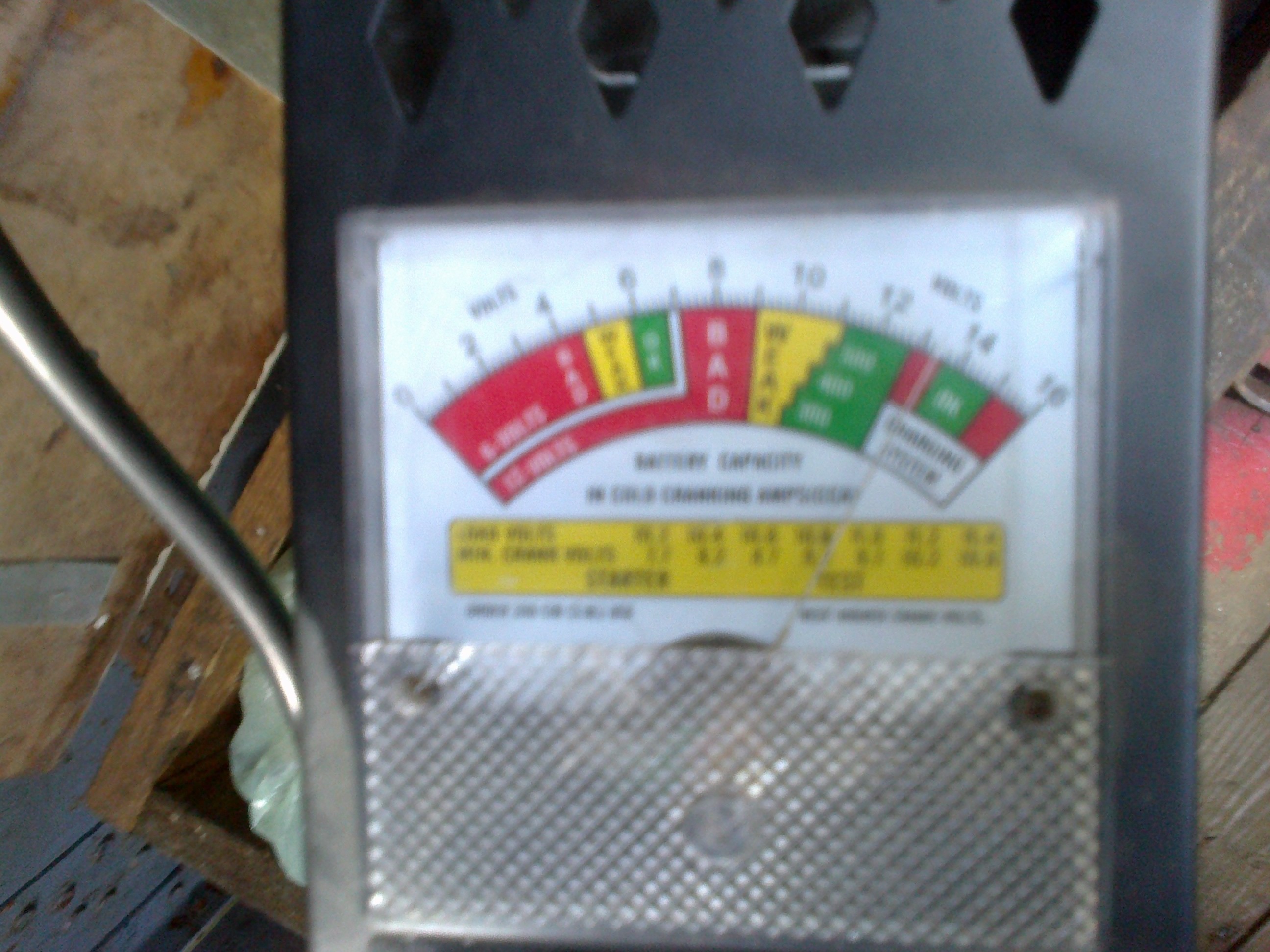

Ладно "Господин теория", сейчас еду к катеру, ставлю на заряд батарею (как раз у нас в кунге села почти наглухо) засекаем время заряда до перехода в плавающий заряд и мерю заряд акб по градуировке на нагрузочной вилке с фото .
Севший акб поставил вечером 06.04.2015 , итого уже 4 дня на вчера светился желтым глазом 70% в сети 12.8вольт. Ждем 100% .
Я думаю если бы катер стоял к солнцу, немного быстрее зарядка шла, так батарея затемнена.
Лабораторная работа проделана, результат не совсем чистый, в связи с использованием электроэнергии из сети катера на прослушивание AC/DC позавчера и вчера, но, аккум поднят, не стал ждать перехода в плавающий заряд, сегодня утром контроллер засветился зеленым глазом 100%.
Первая фотка это вольты в сети, вторая это нагрузка около 10секунд(паспортная на вилку не менее 6сек) вилкой. Для акб 70Ач и его пускового тока не более 600А - ОН ЗАРЯЖЕН! 50Вт панель зарядила 70Ач акб за шесть световых дней.
