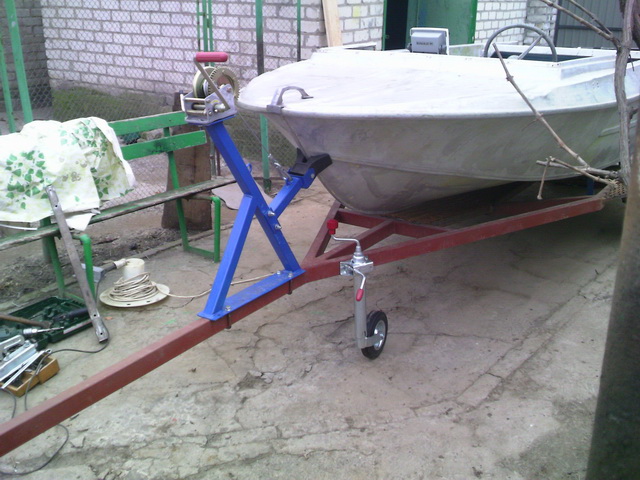

Вот моя самоделка.
Ходовая собрана на под рамнике, т.е. без промлемно двигая вперед-назад подстраиваешь центр тяжести, ну и все прочие регулировки присутствуют, кроме складного/удлиняемого дышла. Комплектруха Al-ko
Варил не сам.
На данный момент потрачено 4000-4200 (учитывая метизы и прочие мелочи)
Осталось купить катофоты, проводку, покрасить, зарегистрировать.
На ходовую (была презентована друганами) кроме амортизаторов потратил 200грн (раскатка, балансировка, накинуть резину)
Сама рама обошлась с услугами сварщика 2500грн (половина материал, половина работа.). Если делать без трапиков и подножек то можно смело отнимать 1000грн.
Резюме: Экономии обой нет, разве что варить самому. Хорошо что лафет получается под лодку и с деньгами расстаешся постепенно т.е. практически не заметно.
