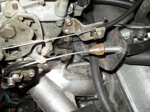

А как он заходит под капот и куда крепится его рубашка?
Не знаю как по мануалу и завду, но думаю не проблема выгнуть кронштейн, который прикрепить к ближайшему удобному резьбовому соединению. Рубашку троса к кронштейну либо прижать планкой либо гайками и т.п. в зависимости от формата наконечника троса. Что то типа как на фото
