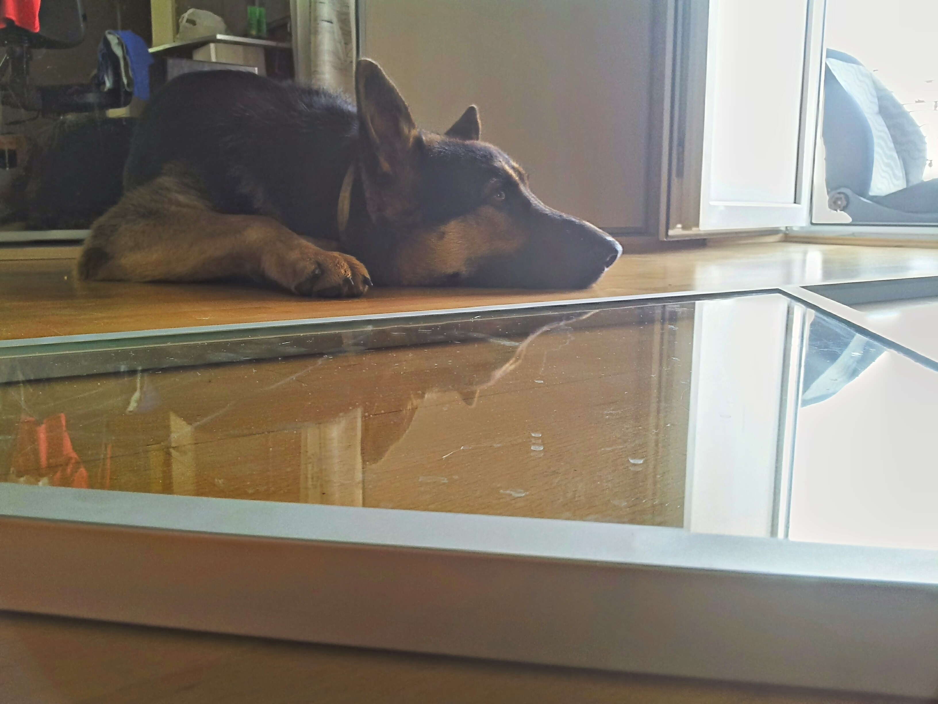

Покажу и свое изобретение:
-сместил люк вперед насколько можно
-сделал рамку под новое стекло
-вырезал проход пониже, под ступенькой будет ящик для каких нибудь вещей, а в носу внутри место для лебедки.
В центре форточка. Проход сквозной, на крышке люка изнутри сиденье.
Стекла пробую стеклянные с пленкой чтоб не разлеталось если разбить. Рамка стекла мебельная из алюминиевого профиля.
По деньгам пока не считал, стекла с пленкой и 5 рамок(две треугольные по бокам и три передних) по старому курсу обошлись 1000 грн.
Также рамка под стекло с переходом на повышенный борт, мне не нравится сильно низкий борт прога.
