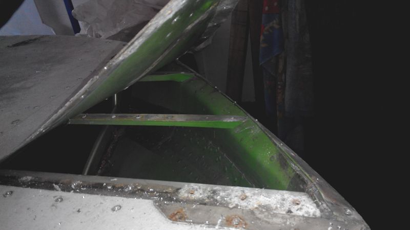

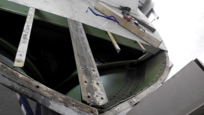

В прошлом сезоне, при стечении разных обстоятельств, просто не заметил буй, но Амур катер крепкий, выдержал и даже без проблем закрыл сезон, с небольшой вентиляцией в носовом рундуке(немного палуба отошла . И с этим Сергей отлично справился, заменили носовую часть палубы

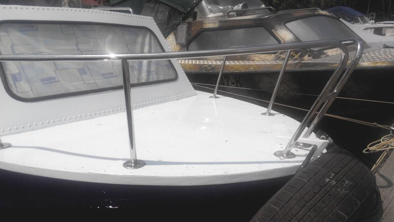

Фото процеса,... удар пришелся на левую часть носа, дюралевый уголок рихтовке не подлежит, скрутило, вырезали , вскрыли носовую часть, отрихтовали, обрезали гнутую часть и семитрично не гнутую, зашили листом 2,5мм, вварили новый привальный уголок. ну вобщем все получилось.
Поскольку носовой релинг демонтировался, укоротил каждую стойку на 9см. "Стало краще!!!", а то было впечатление что "пиджачек с чужого плеча"
