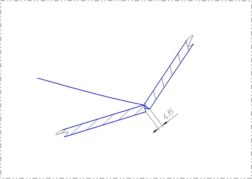

по методу сшей и склей никакого угла не делают
Да, так конечно проще, но. На картинке зазор в самом худшем случае - 4,35 мм. Вроде и немного. А если не все так точно, то зазор может увеличиться. При склеивании дерева эпоксидным, да и другим клеем идеальный зазор 0,3 мм. А тут в 14 раз больше. Можно конечно забить и заляпать шпаклевкой, кто его там увидит. А прочность страдает. А если я педант. Не сложно у лобзика пилочку подвернуть чуть-чуть.
