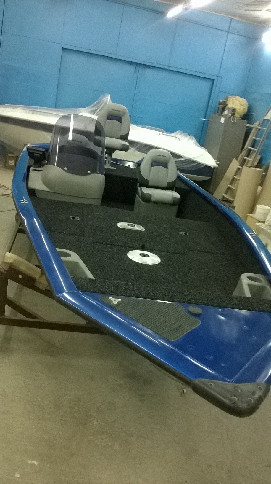

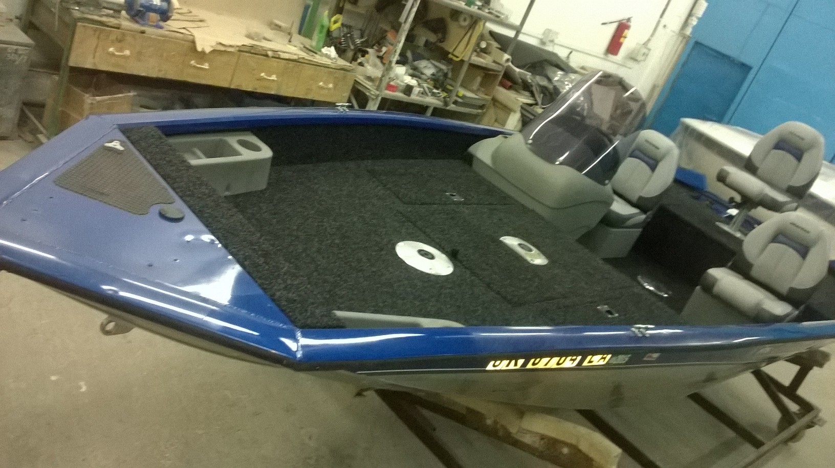

Катер Bass Tracker 175 привезли из США после аварии во время транспортировки.
Из основных работ:
- Восстановили днище, заварили пробоины, от рихтовали вмятины.
- Заменили ковролин
- Заменили фанеру пола кокпита
- Восстановили целостность рундуков, торпеды, аэраторов
- Изготовили новое ветровое стекло
- Заменили электропроводку
- установили 3-х позиционных выключатель массы
- Провели ТО топливной и водоотливной системы
- Заменили помпу аэратора, опору кресла, трос рулевой
