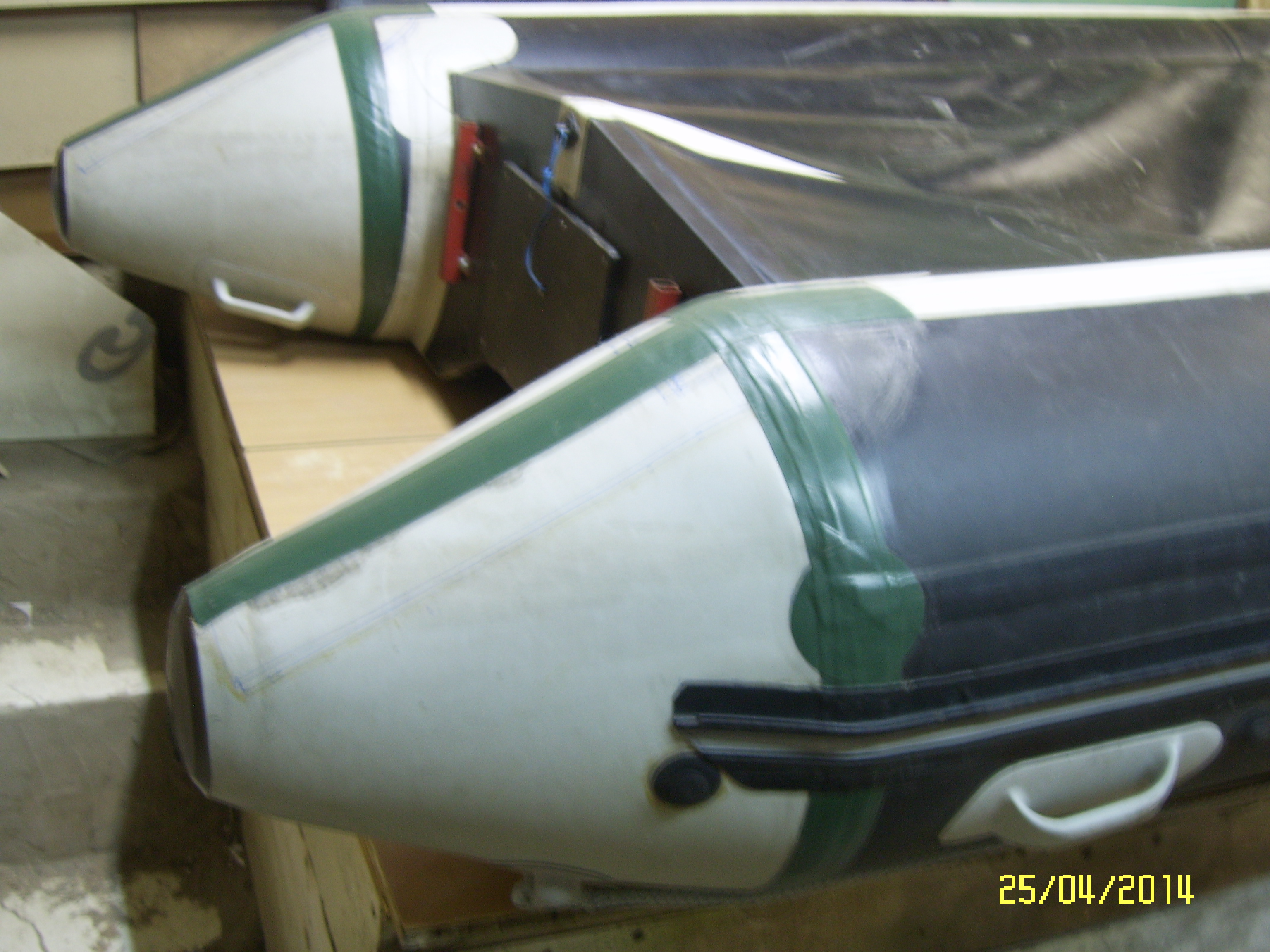

Кто помнит моего "Комбата", тот помнит и долгосрочное мое с ним "противостояние" на тему поиска режима "идеального глиссирования". Вот в рамках этой программы и было две "переклейки". Первую делали на заводе-изготовителе. Что приятно - производитель знал и не отрицал свои ошибки в раскрое лодки, поэтому одну переделку взялись выполнить полностью за свой счет - включая пересылку "туда-назад". Их работа заключалась в замене килевого баллона. В новом (который они ставили) самая активная (широкая) часть киля смещалась дальше от носовой части, ближе к середине - если точнее - на "метку" одна треть корпуса. В связи с этим и палубу немного перекраивали - две первых, носовых вставки.
Есть фотография уже установленного, нового киля, но размещать сюда ее нет смысла - нет фотки старого баллона - не с чем сравнить...
А вот вторая отправка, в руки частному мастеру, была уже с более серьезной "заявкой". Выносные "конуса" лодки, те, что за транцем, были очень длинными - около 80 см. При этом половина выступающего за транец баллона, была не конусной, а ровной формы. Эти два баллона на скорости и создавали проблемы. Набегающим потоком воды их ыталкивало на поверхность а как результат - нос лодки вжимался в воду, вместо выскакивания над ее поверхностью.
Мастер взялся с гарантией (и свое обещание выполнил) укоротить заднюю асть баллонов - убрав ровные его участки, оставив только конусные. Вот фотки для сравнения.

а в результате переклейки получилось так:
Назва:  КЭПТЕН_КОМБАТ_004.jpg
Переглядів: 454
Розмір:  1,75 МБ
