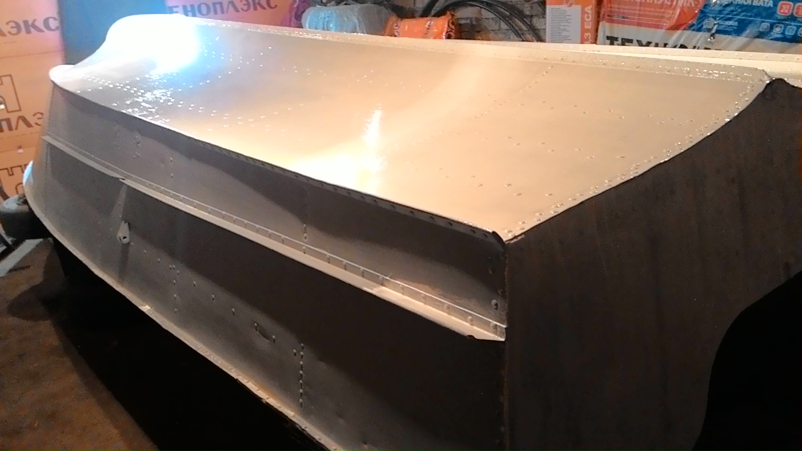

Не смотря на возможные нарушения технологии-всё равно продолжаю!=)На этих выходных загрунтовал двумя грунтами(BODY 960 и NOVOL PROTECT 300)борта,покрасил тремя слоями(мокрый по мокрому кисточкой) дно и в один слой транец(краска ВИКА АК-1301).
