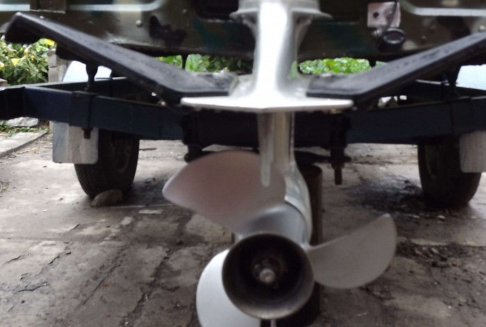

Может тогда не такой конструкции, потому как не пойму за счет чего увеличится выталкивающая сила, эти фойлы я использовал на Южанке с булями дабы при резком повороте устранить "гололед" и не получить оверкиль. Если посмотреть на их конструкцию V то они работают своими миниреданами лишь положив лодку на бок. (притормаживают), для "увеличения струи" может стоит ппосмотреть на моно гидрофойл.
