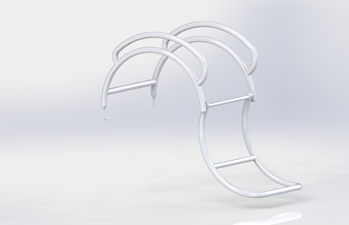

Всем Привет,
Решил завести отдельную тему по трапикам для надувашек. Может кому и интересно.
С ходу покажу то что я под себя начертил, если кому понравится копируйте сколько душе угодно.
И так, почему такой дизайн? Посмотрел я на разные имеющиеся трапики в сети, все они красивые но немного бестолково сделаны, больше рассчитаны на красоту и понты, но функциональность и безопасность там не учтены. Я решил не делать 3х секционный трапик, ибо 3я секция которая уходит под воду из-за конструктивных особенностей не столь для удобства, а больше для травм и синяков. Да и цокотение лестницы на волнах будет больше из-за лишней секции. Рукоятки я сделал такими чтобы хват с воды был намного удобнее, пальцы не скрючивало. А чтобы эти уши (рукоятки) не торчали сильно за пределы борта, чуток их вынес на верх баллона. В любом случае высоту положения рукояток можно регулировать фиксацией трапика на баллоне.
Вы вероятно подумаете: "А не коротковат ли трапик?"
Ну судя по моему опыту ныряния с причалов, где люди как обезьяны залезают на причал по навесным покрышкам, то вполне терпимая длина трапика. Главное что он ниже поверхности воды.
Это пока первый набросок. Если у вас появятся более интересные идеи, закидывайте в тему!
