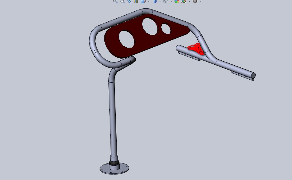

Идея с сайлентблоком... Хз.. Возможно, очень правильная. Но мне кажется - можно опору и саморезами чз фланец. Рычаг у стойки, достаточный. А вот в тут, я б косынку кинул. Хоть трубой, хоть пластиной.
