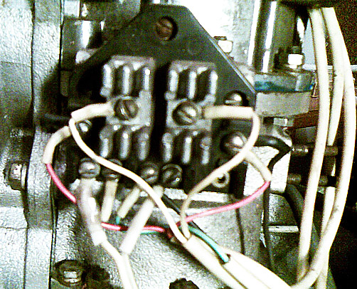

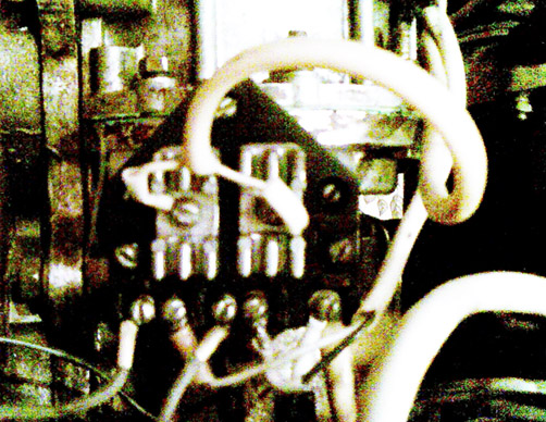

Вечером решил поковыряться в двиге. И что обнаружил: в версии с электронным зажиганием из под катушек исходит 3 пары проводов, а в версии с контактным зажиганием - 2. При этом, крайняя правая клема на электронном - свободна, а на контактном - это таки "+".
Кроме того, существуют ещё два крайних контакта в верхнем ярусе. Я так думаю, что они не коммутируются ни с чем, а являются лишь свободными клемами. Или как? На электронном варианте туда идёт одна пара от катушек и провода от кнопки "стоп".
И где вообще найти электросхемы Вихрей?
