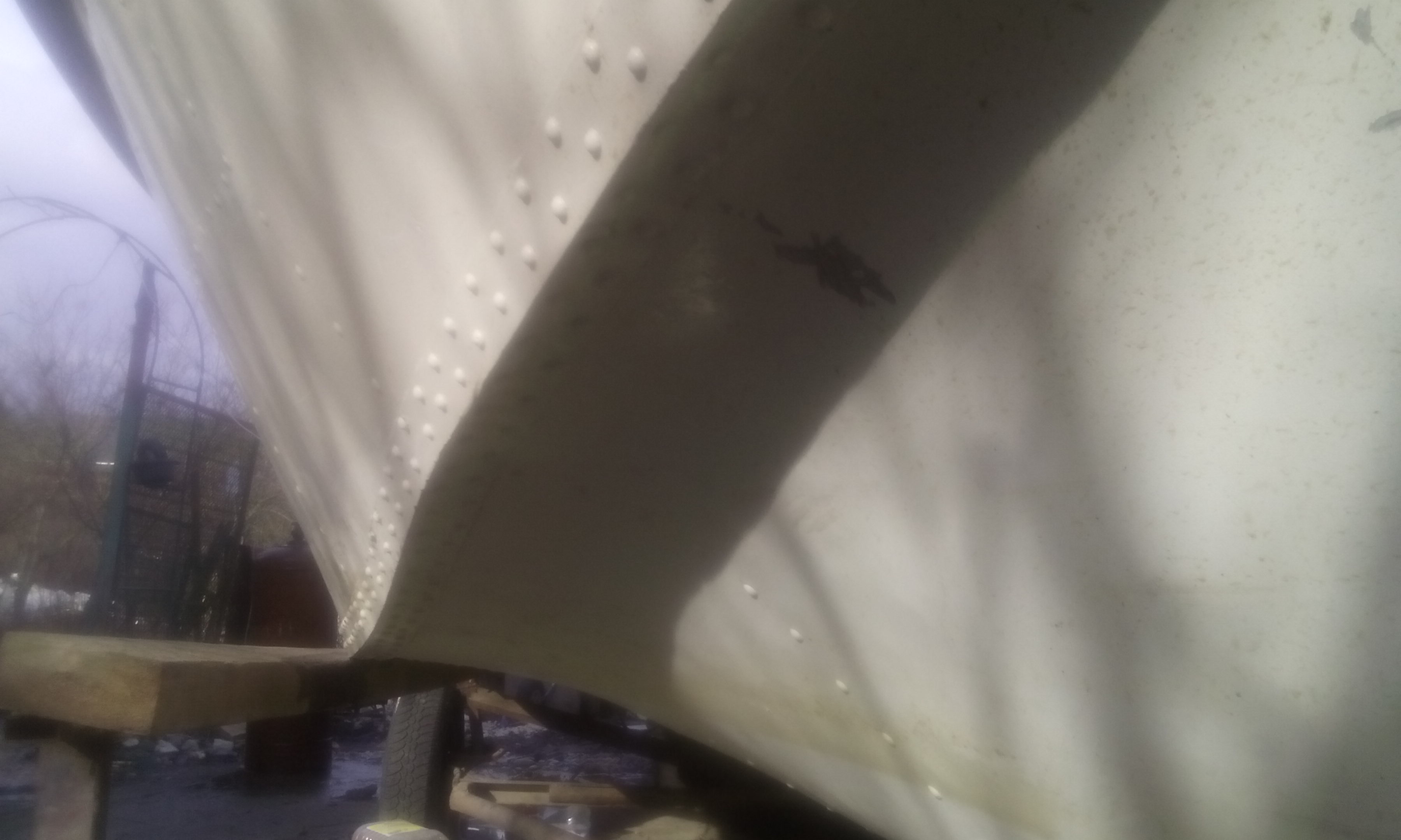

Вместо скулы уголок по всей длине. Удлинял листом АМГ клепкой внахлест как и на заводе,только вместо тиоколки клей для стекол. Места удлинениятзавтра сфотаю.
