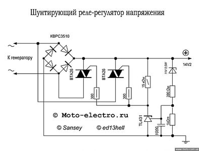

На выходе генератора напряжение может скакать от 12 до 50 (а то и до 80) вольт. Стремная это схема, да и зачем? Чего бы не собрать классику?
Она еще проще, да и дешевле.
