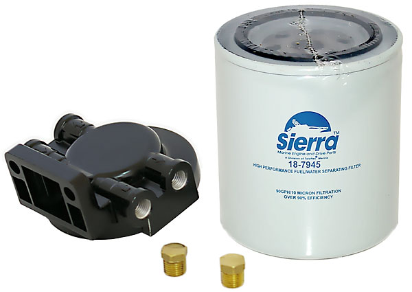

Топливный фильтр-сепаратор для лодочных двигателей стоит 300грн комплект, съемный элемент от 70 грн, работают надежно, замена 50-100 часов работы, или раз в сезон (в зависимости от загрязнений в баке и качества топлива). Грушу лучше ставить до фильтра - легче прокачивать воздушные пробки после замены фильтра
