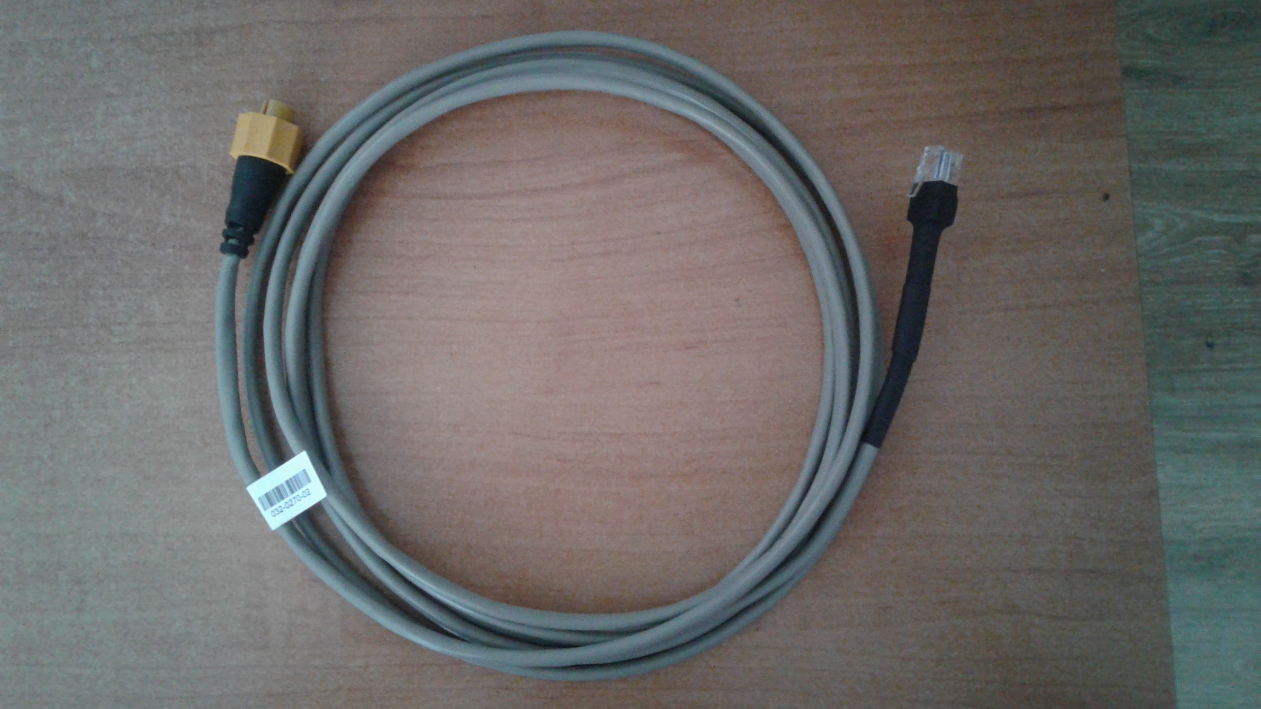

Решил подключить планшет к прибору HDS7 Touch, хотел купить модуль GoFree, но в инете попалась статья как обычный роутер "прикрутить" к приборам HDS 2 генерации.
Для этого надо, Ловранский Ethernet кабель (желтые коннектора) разрезать, на одном конце оставить желтый коннектор, он подключается к прибору, а другой конец обжать RJ-45.
Покупается любой роутер (220в) и соединяете этим кабелем его и HDS.
У роутера кабель питания обрезаете блок питания с 220в на 12в и уже эти концы на аккумулятор в лодке.
На планшет установил из плей маркета бесплатную программу Lowrance GoFree и пользуюсь 10" экраном в лодке. Прибор управляется планшетом.
Вот собственно вторую часть кабеля и продаю.
Покупал кабель (4,4м) в интернет магазине за 1500гр. Делим пополам.
Цена вопроса 750гр.
Если купить модуль GoFree даже б/у, то получается значительная экономия средств.
