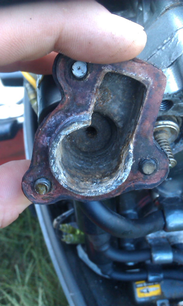

Итак, порядок промывки.
Я взял бочку, на взгляд 50-60 литров. В общем такую , чтобы было удобно поместить мотор. Подъехал к колонке, что бы меньше носить воду. Если у вас есть шланг то вам повезло. Набрал воды, приблизительно до того уровня где находится помпа. и Залил средство для очистки радиаторов , в моем случае это был МАНОЛ.
Далее по инструкции поработал мотор 30 минут, вода из бочки была слита и набрана чистая, погонял ещё 5 минут. Результат такой, что после слива воды в бочке был песочек. Я перед использованием бочку помыл!!!
Струя из контрольки появилась и стала более сильная чем я видел раньше.
В течении двух дней на воде охлаждения было на 5+
Всем удачи, может кому пригодится.
Забыл, я покупал 2 баночки, так как одна рассчитана на 15 литров, в бочке было литров 40, скажем так, получилось немного не меньше нормы
