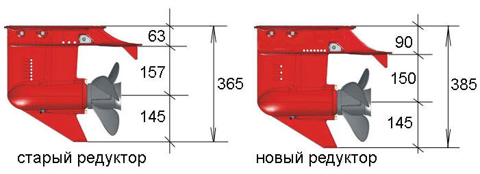

по фото видно что у тебя редуктор старого образца а он короче
