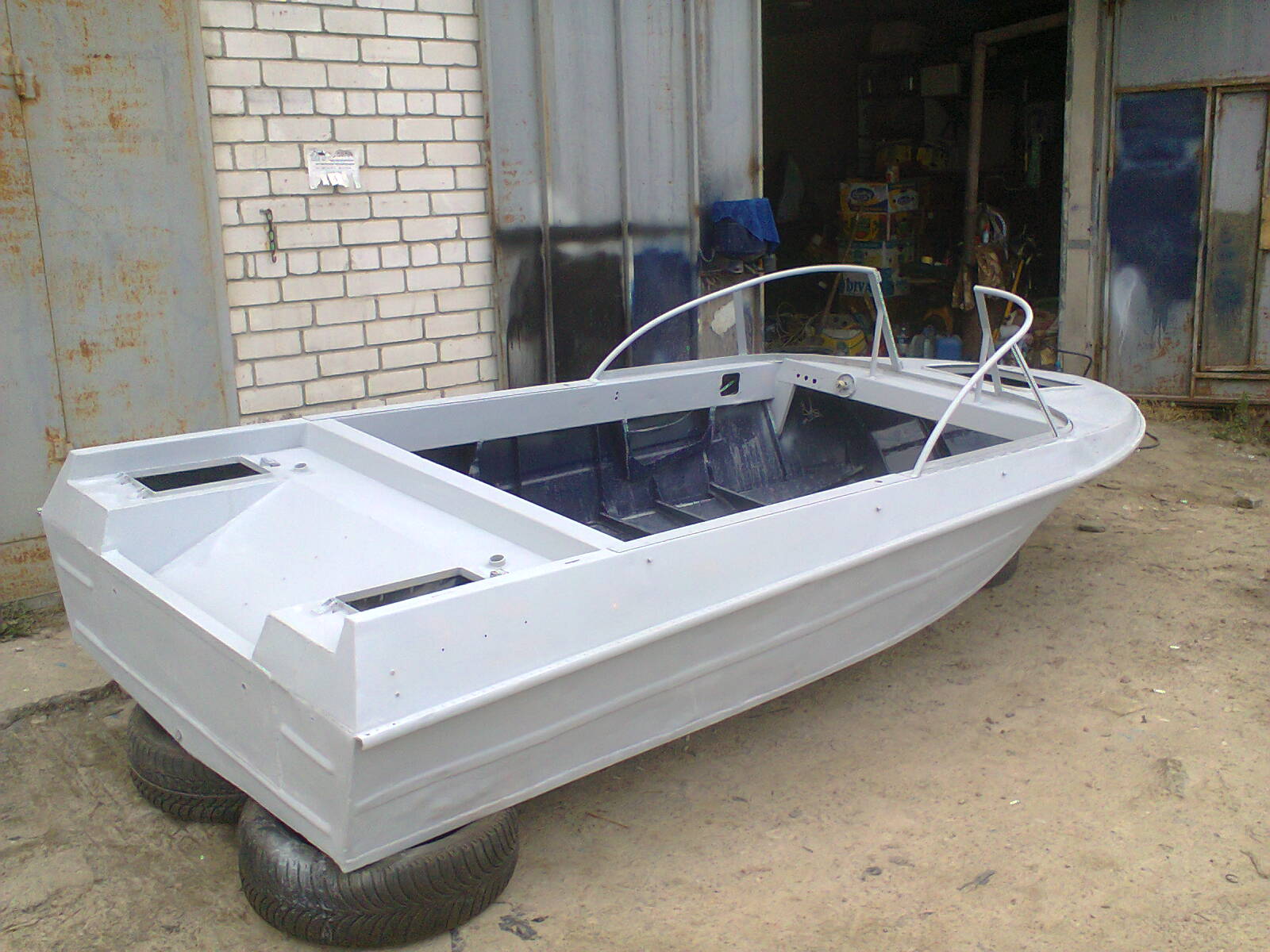

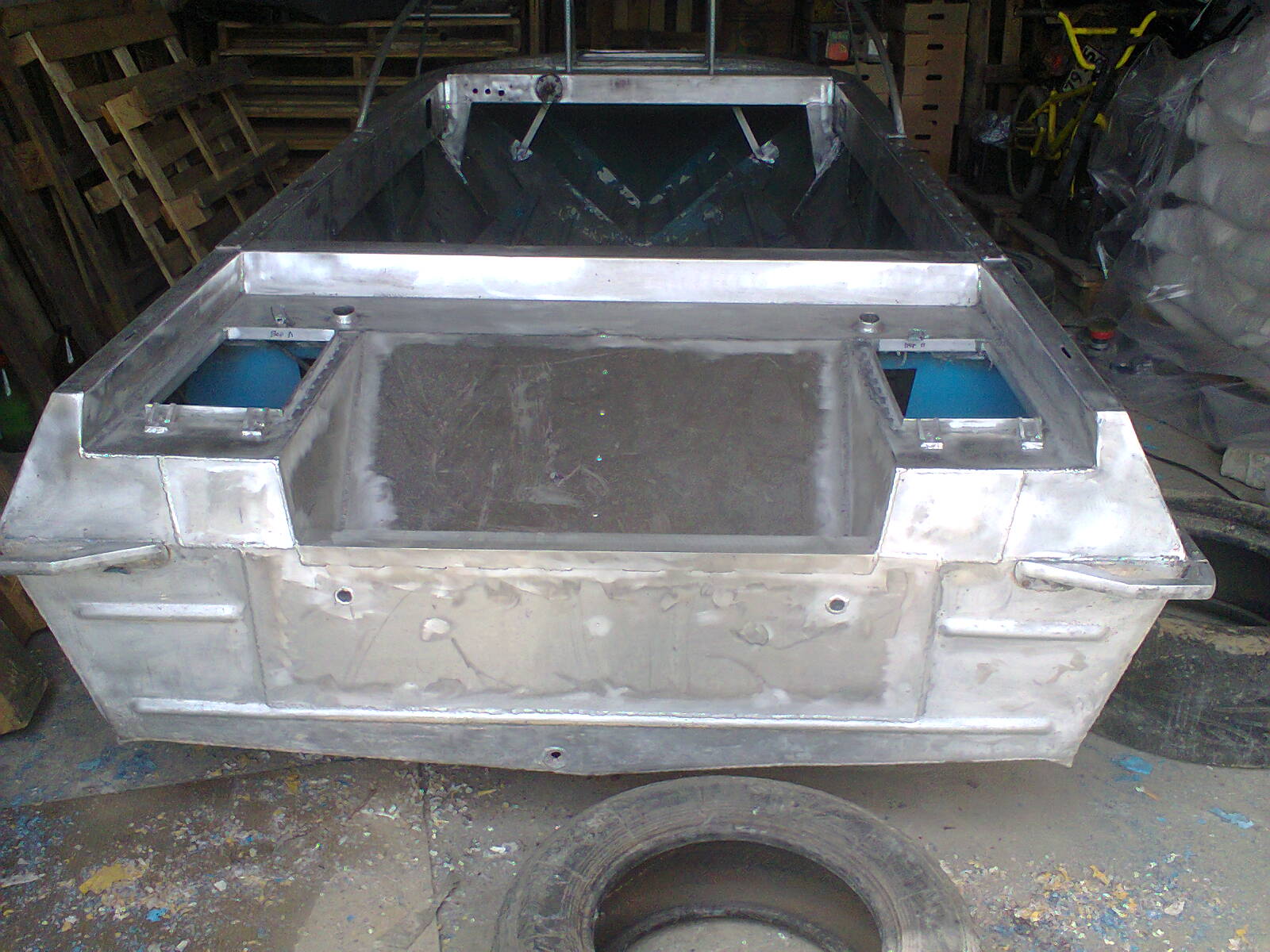

Приступили к малярке.
Сняли краскосмывкой старую краску и немного отполировали корпус.
Кстати Спасибо, ребята, за подсказку по щетке, забрала на себя всю черновую работу и существенно облегчила нам задачу (правда купили щетку с золотистой щетиной, а не с темной как на фото, вроде бы как такая мягче).
После снятия краски для нейтрализации кислоты тщательно промыли корпус бесконтактной пеной (используется на автомойках).
Далее нанесли кислотный грунт, далее акриловый, далее заматовали корпус нулевкой с водичкой, вытерли, просушили и стали наносить краску.
Продолжение следует...
