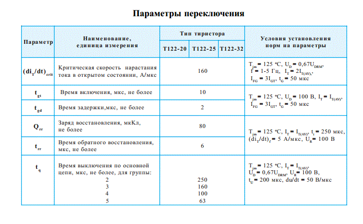

Очень большая номенклатура выпускается с ПЛАВНЫМ нарастанием проводимости при отпирания. Сделано чтобы снизить помехи в сеть в момент включения. На эти свойства указывает буквенный индекс в обозначении, или его отсутсвие (некоторые типы тиристоров только в особом исполнении отпираются мгновенно, вся серия с задержкой).
Для примера табличка
Назва:  параметры.GIF
