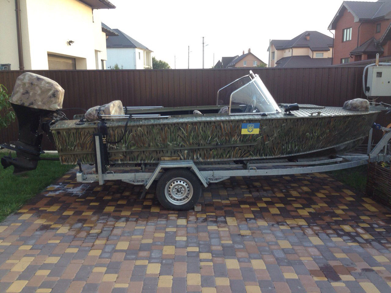

Вот этот Прог 2 + Мерк 60 EFI bigfoot (был 40-кой) тоже с выносным транцем, при поджатом до упора мотором тоже есть брызги из за отсутствия продолжении линии днища (хозяин не захотел, сказал что всё устраивает) но стоит чуть отжать тримом мотор, как брызги исчезают. Гидрошайб, гидрофойла и транцевых плит тоже нет (решили, что можно доставить потом по надобности).
