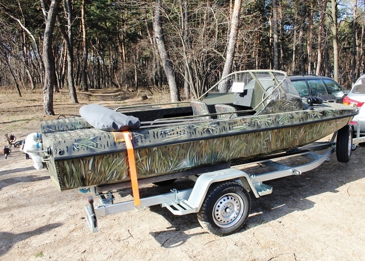

Корпус был очищен от старой краски, проверен на течь и состояние заклёпок (подуставшие заменены), обработан кислотным грунтом по алюминию + качественно покрашен и вскрыт матовым лаком. Верх лодки усилен рифленкой, установлен привальный брус, так же качественно усиленны задние рундуки и люк (можно спокойно по ним ходить), стекло с форточкой, двухконсольная торпеда со ступенькой, салон из влагостойкой фанеры + влагостойкий ковролин, бардачки в бортах, передние поворотные сидения с рундуками, задний съёмный диванчик-рундук (крепится на н/ж барашках+ н/ж усиленных закладных) можно комфортно ночевать и рыбачить «негабаритным людям», изготовлен самоотливной-выносной транец под 508 ногу мотора, качественно усилен и завязан на продольные и поперечные рёбра жёсткости, скоба для затяжки на лафет. Тент из итальянской яхтенной ткани с н/ж дугами и качественной фурнитурой. Качественно проведена электрика, все приборы на предохранителях… установлены все необходимые приборы (панель переключения приборов, розетки прикуривателей, эхолот, блок предохранителей, мульти-тахометр, датчик уровня топлива и многое др.), рулевая система, усилены места под транцевые плиты, встроенный топливный бак на 54 л..
