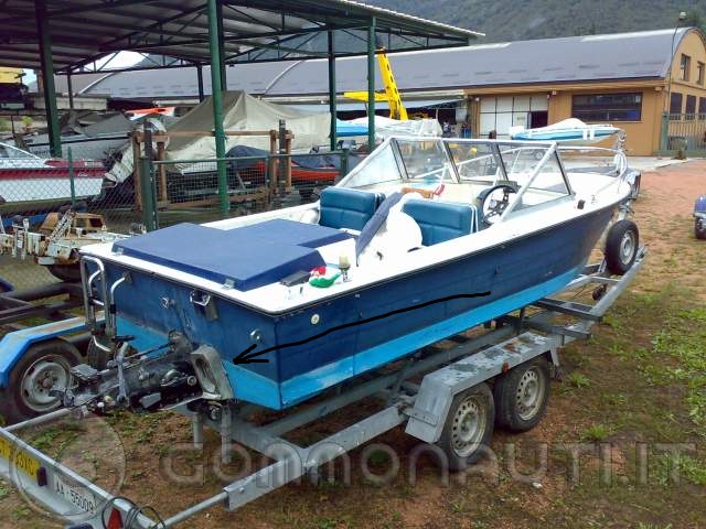

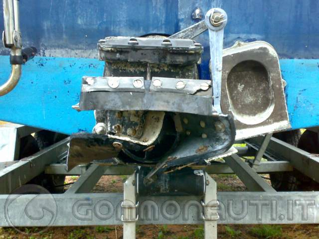

Так решена проблема с шумом от выхлопа. Стало тише, я бы сказал мягче. Конструкция глушителя прямоточная. На мой взгляд было бы тише если бы труба внутри глушителя была разорвана и над разрывом организовать подачу воды.
Итальянцы на водометах делали коробочку которая цеплялась к транцу и она направляла выхлоп в низ. Довольно простое решение позволяющее снизить уровень шума. По крайней мере меня когда я выходил без коробочки слышно было далеко а с коробочкой шум снизился значительно. Если будете изготавливать то во внутрь нужно ставить конус чтоб выхлоп не бился о прямую стенку коробочки. Фото взято с итальянского форума gommonauti.it Вес этой коробочки довольно мал и изготовленна она из дюралюминия.Так же если присмотрется к фото то в нижней части имеется отгиб назад который нужно соблюсти при самостоятельном изготовлении.
