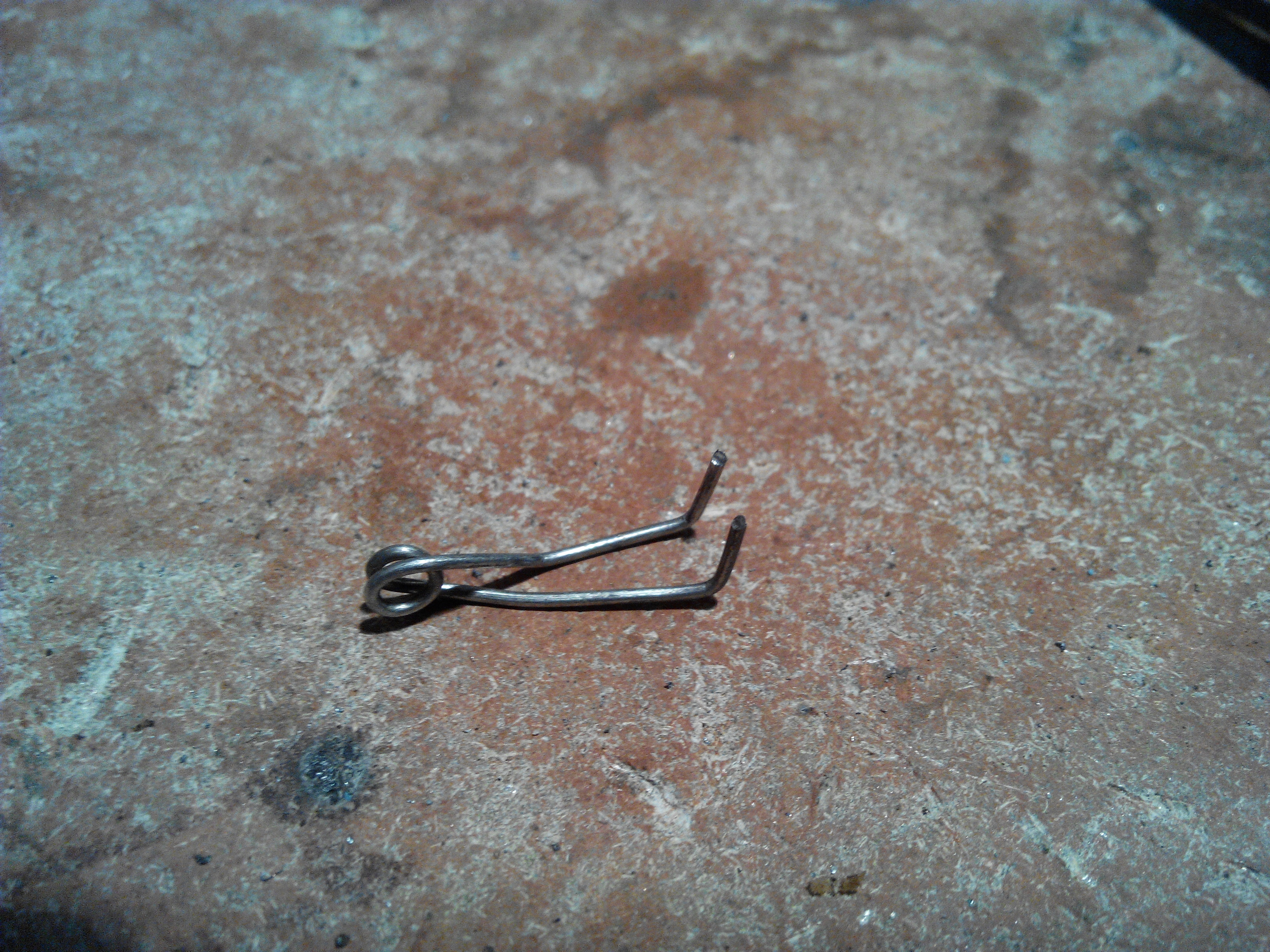

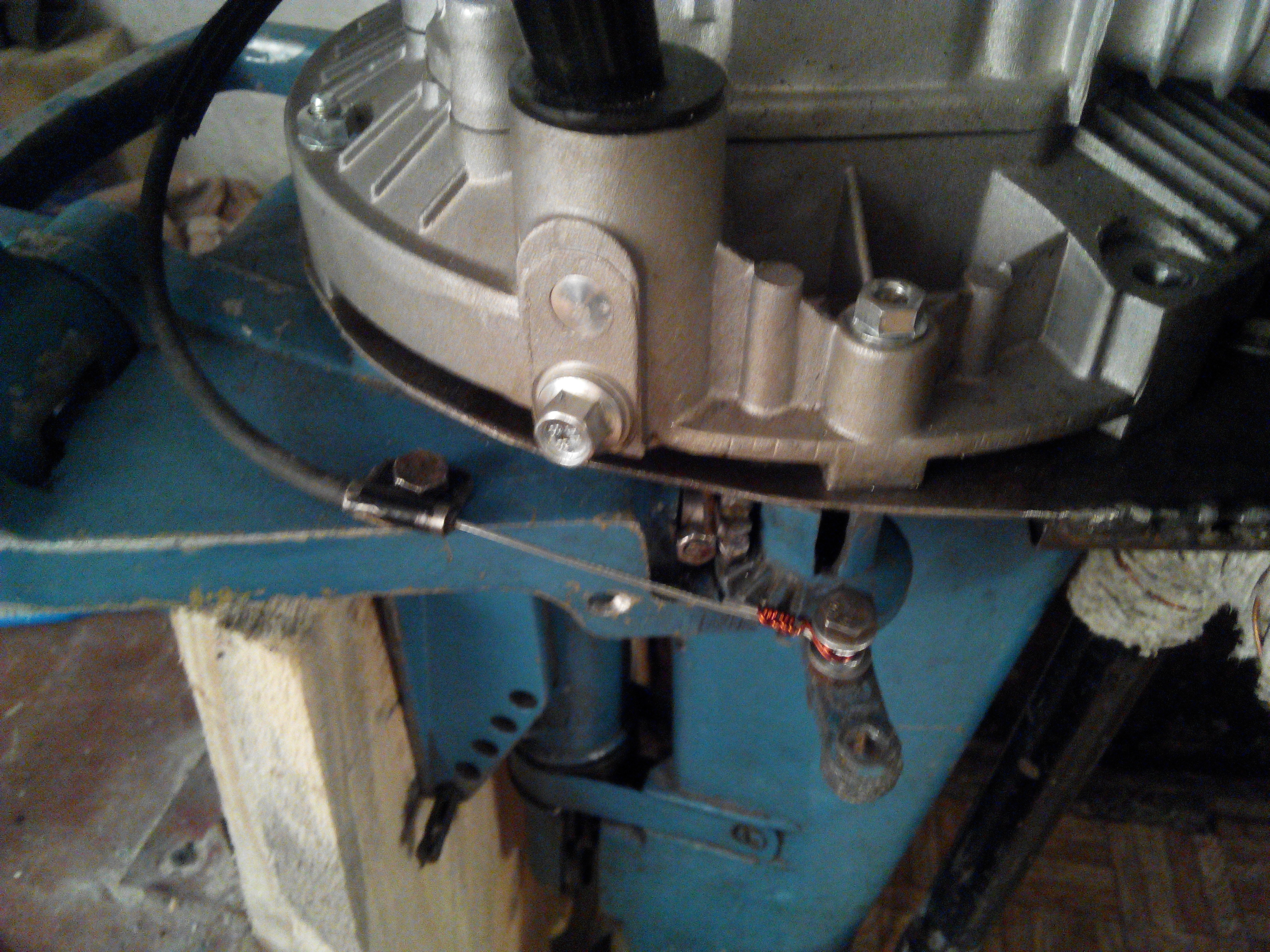

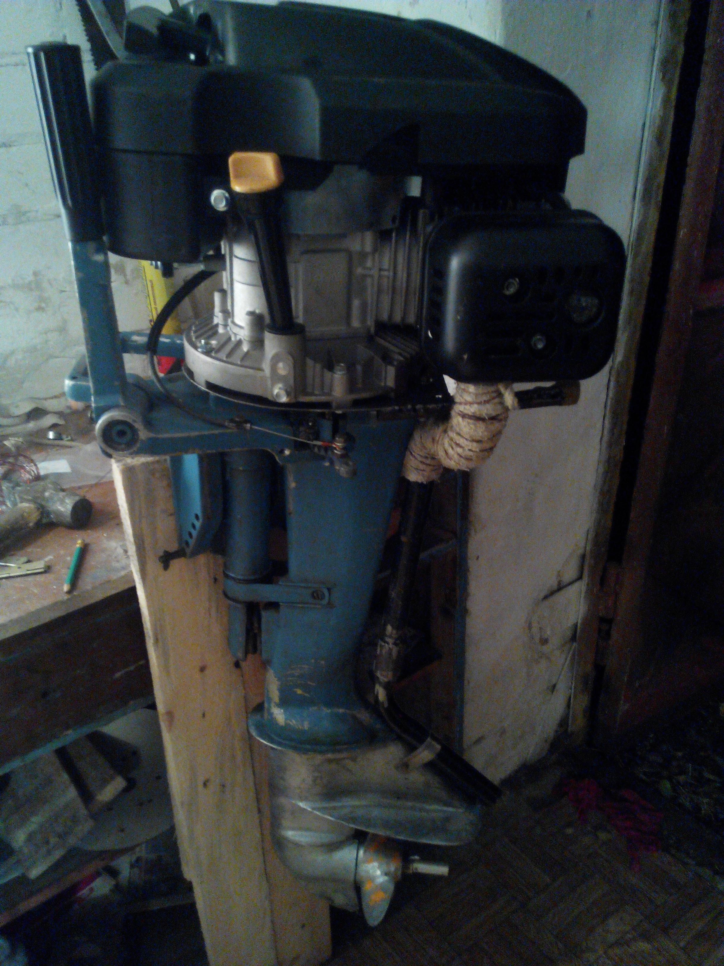

Всем доброе время суток расскажу и я о своем моторе после 5 рыбалок. Я рыбачу в основном троллом потому регулировка плавности газа нужна решил эту проблему не меняя карб на СУЗУК а просто где уменьшил а где увеличил рычаги - (в карбе увеличил рычаг согнув с стальной проволоки скобу около 2,5 см и вклеил в рычаг карбюратора и на самой тяге ручки газа ветерка просверлил отверстие ближе к оси, можно было делать что бы трос наматывался на саму ось но получилось и так довольно чутко газовать, и поигравшись с выхлопом в воду уменьшил шум выхлопа при тролле разговариваем спокойно по скорости не проверял так как пружины клапанов не усилил потому о потере мощности говорить не могу Это все на следующий год . Ну и для удобства перевозки что бы не воняло в машине бензином поставил краник . )
