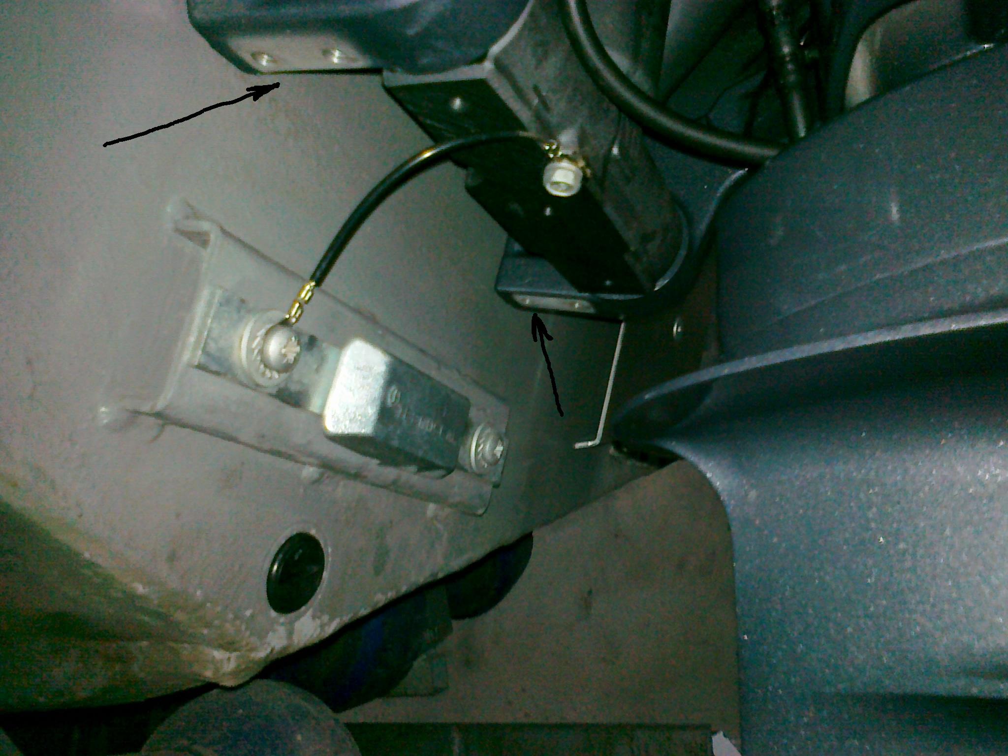

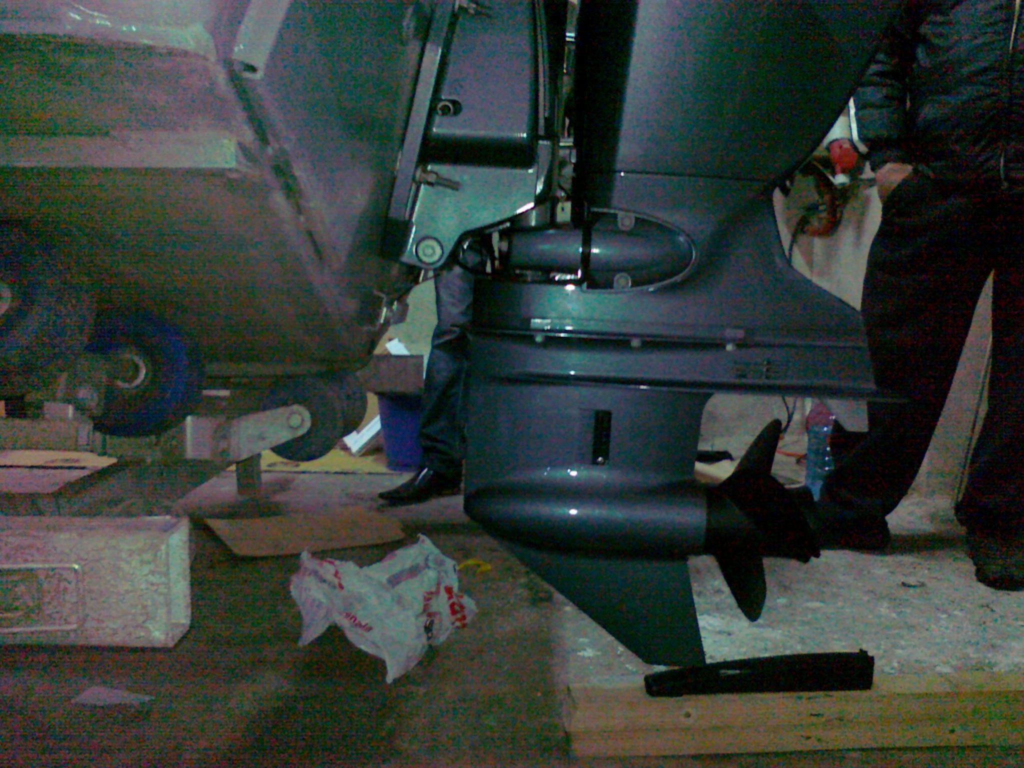

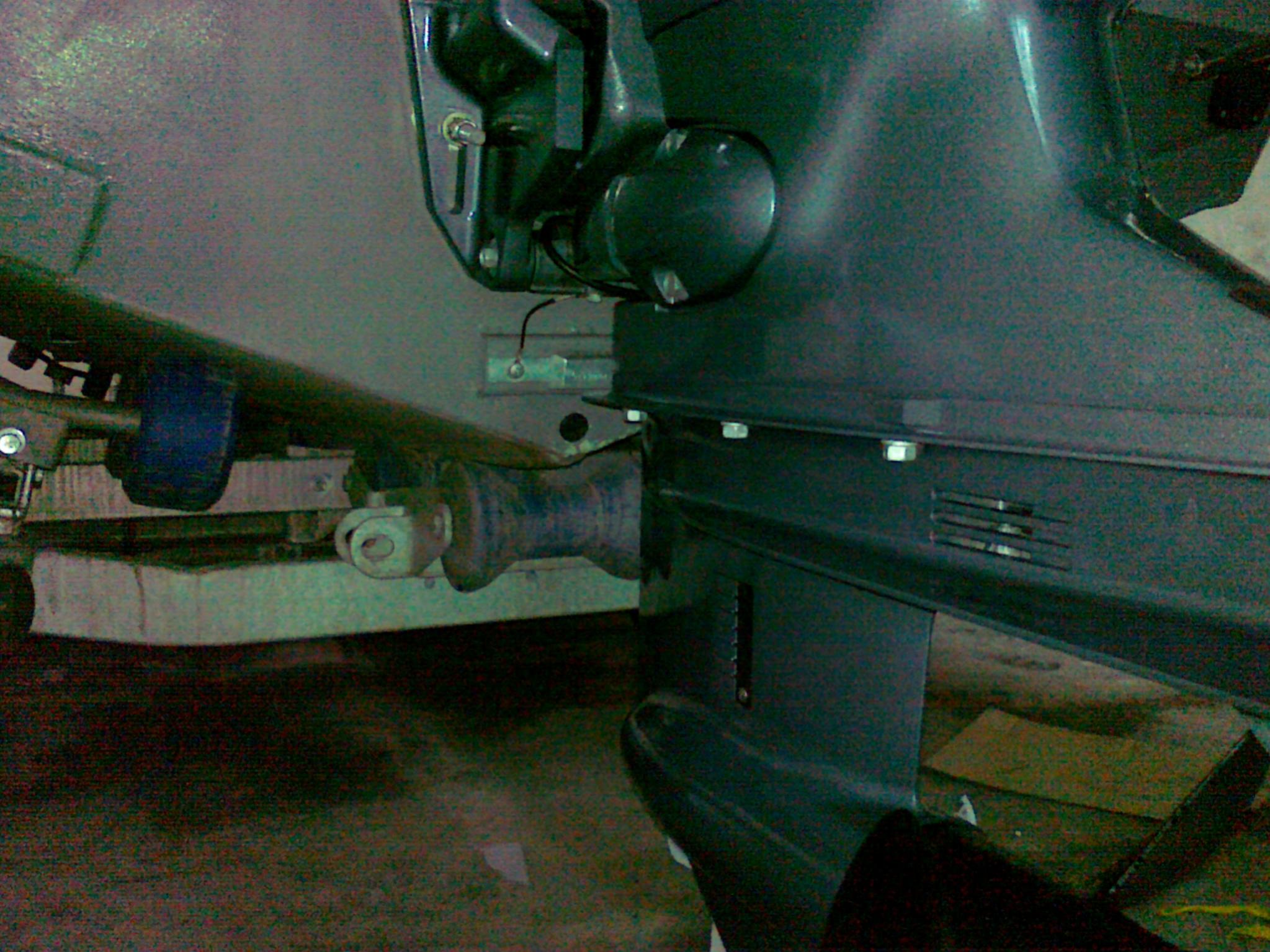

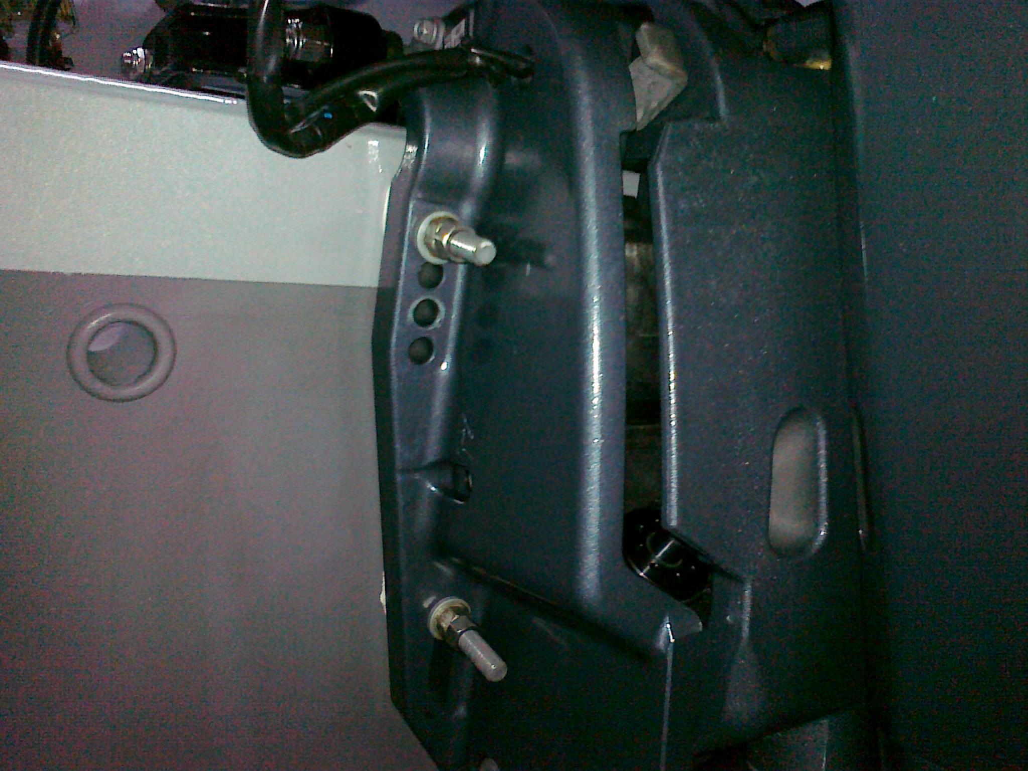

Совсем не давно установили мне мотор на катер и вроде бы специалист приезжал аж с самого Киева ,но вот вчера полистав руководство по эксплуатации и увидел ,что на моторе должна крепится анодная пластина не маленьких размеров,которую мне механик не поставил.Но на самой лодке уже стоит анод. И все бы ничего,но провод массы на схеме в "умной книге" крепится от двигателя к анодной пластине прикрепленной на самом моторе,а мне закрепили от двигателя на катер .На сколько это правельно,если на схеме однозначно видно,что от двигателя к аноду на корпусе мотора,а не наоборот.Поговорив с механиком узнал,что Бастер свои аноды крепит на катера и Ямаховские вроде,как не нужны . И анод на катере разов в 5 меньше родного.Если бы я эти моторы ставил часто то может и возразил,а так сказав спасибо и извините за неуместный вопрос....Но эта схема в "умной книге" не дает мне покоя.Приехал на следующий день в бокс,где стоит катер попросив охранника подержать пластину анодную в "разных позах" сделал для "водномоторной бригады"для обсуждений несколько фото.Приложить анод к своему месту не получилось так ,как мешает пластина на катере но перевернув ее на 180 градусов прикрутил на штатные отверстия ,где отметил штрих пунктиром линию пересекания анода на моторе с анодом на катере.Что бы установить его на свое штатное место ,мотор придется поднять на 2 отверстия выше .Есть правило,что мотор следует устанавливать таким образом,что бы антикавитационная пластина была выровнена по одной линии с донной частью лодки.Ниже или выше это ухудшения в показателях работы двигателя.У меня это сочетание (кавит.пластина+ донная линия) установлены правильно. Если поднять выше,что бы всетаки втулить этот родной анод на мотор то тогда нарушается важный и правильный момент в установке.В пятницу лодка будет на воде,но хотелось,чтобы все было правельно установлено без всяких последствий.Если у вас хватило терпения дочитать это до конца то надеюсь,что хватит сил на толковый аргумент.
