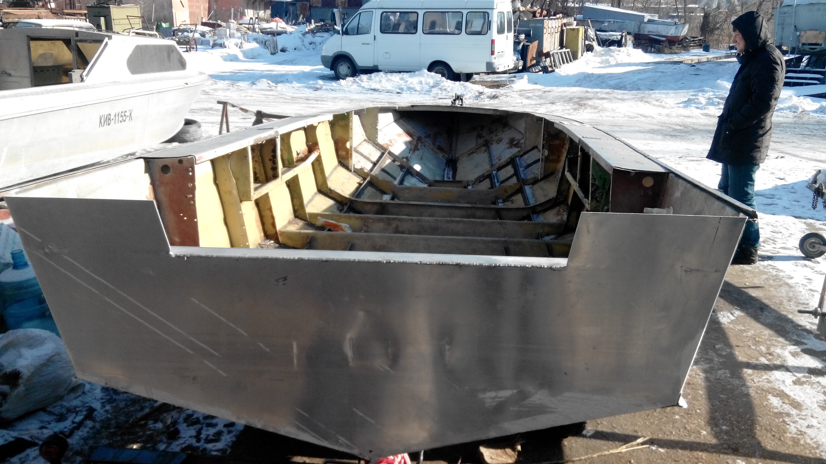

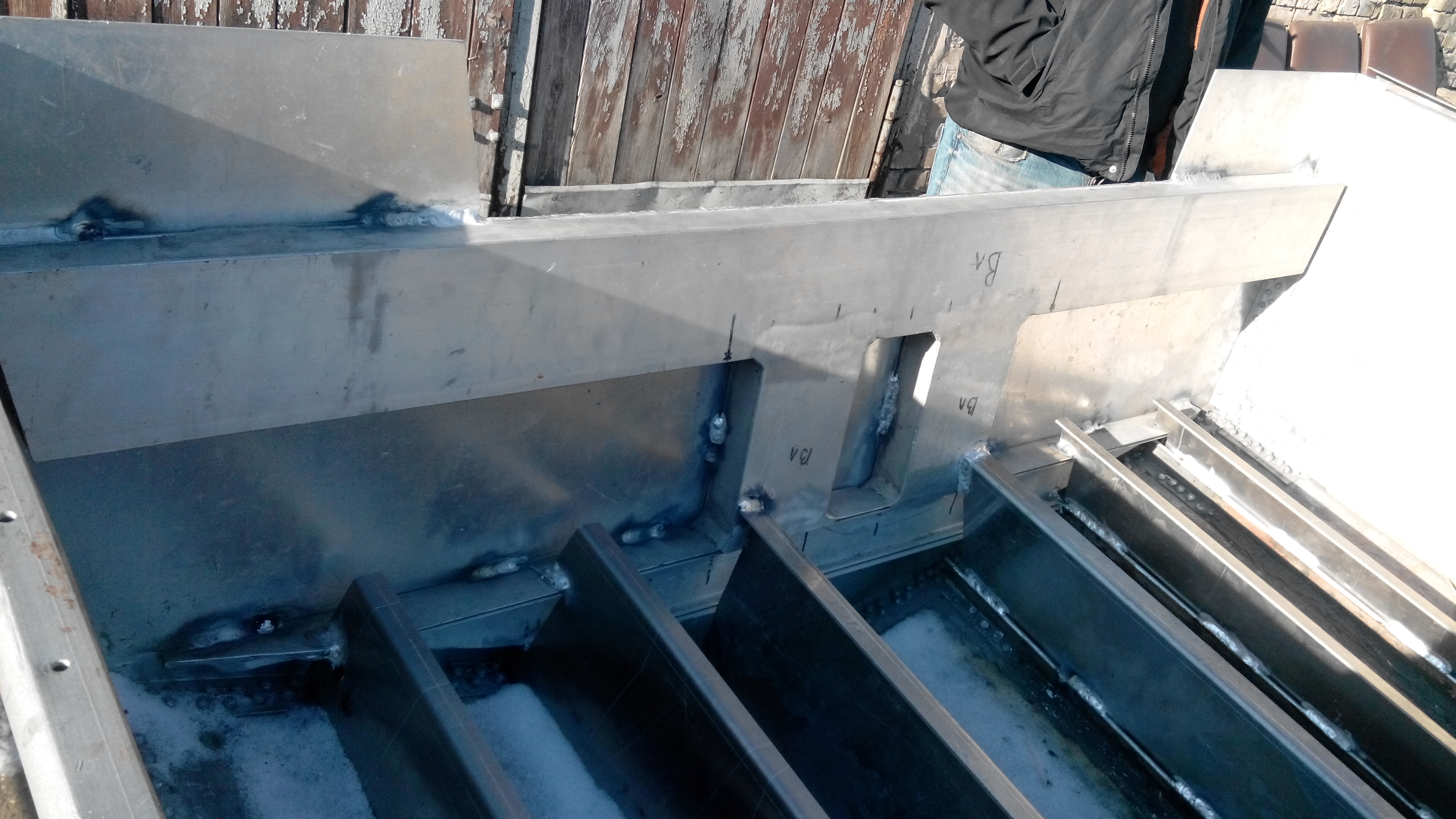

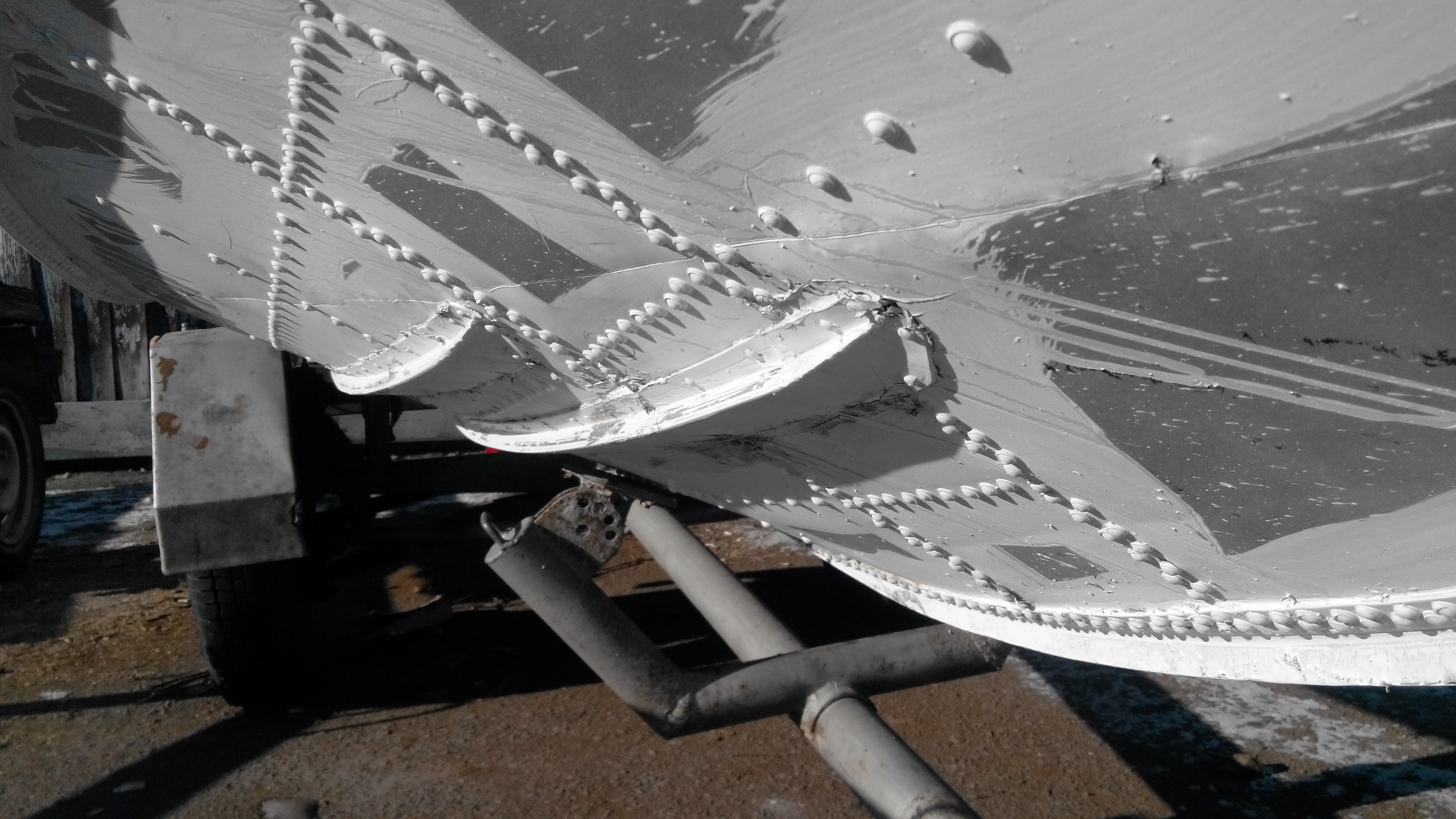

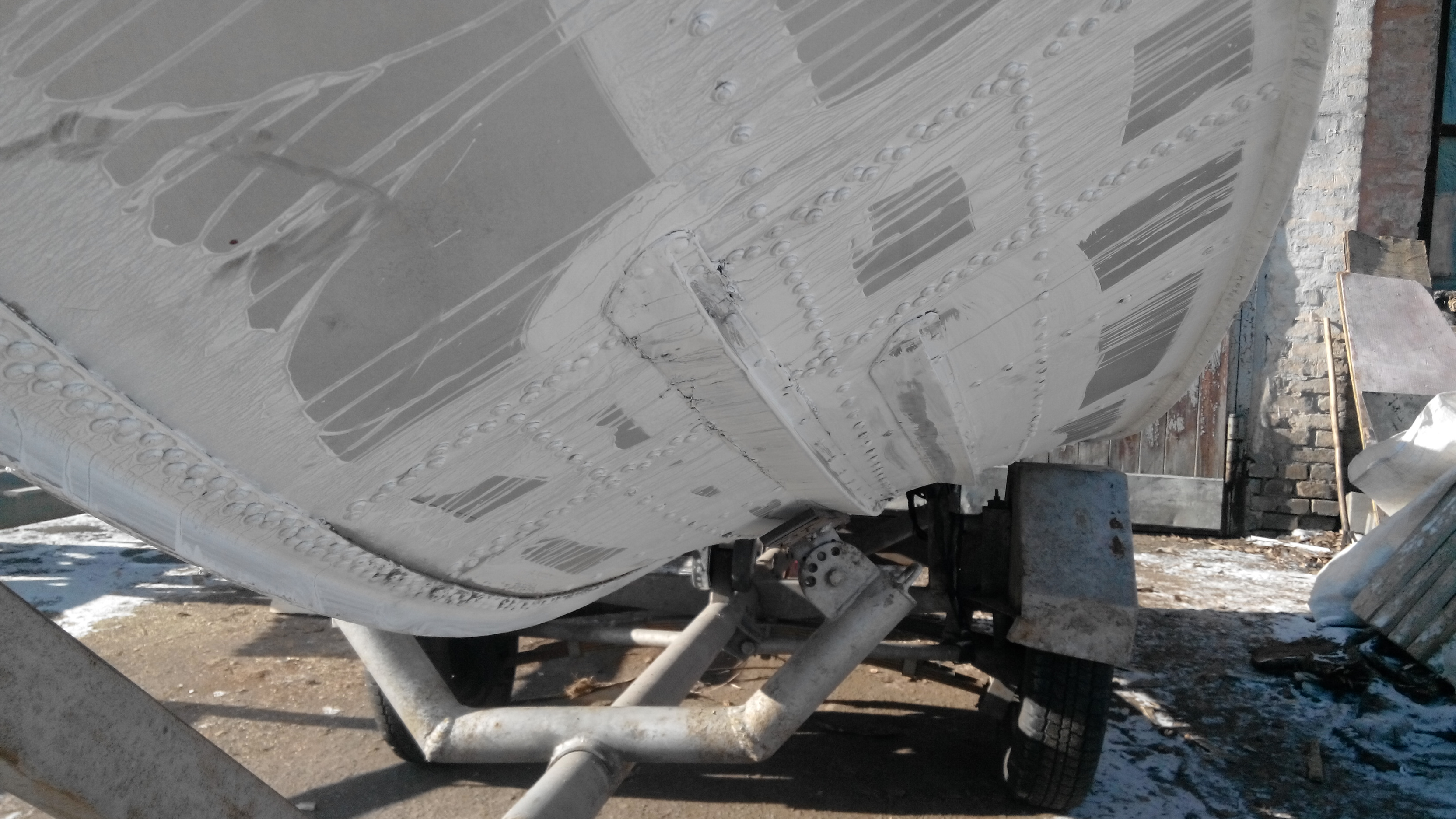

Ну, как говорится, и на нашей улице наступил праздник. Сразу извиняюсь за качество фото - солнце и мобила не совместимые вещи, обещаю исправится и, надеюсь, с новыми доработками - выложу фотки более качественные.
Что на данный момент сделано:
1. Заменен транцевый лист
2. Земенены два шпангоута
3. Сделана и "инсталирована" буква под ПЛМ - отдельное спасибо Гене.
4. Приварены косынки от буквы через стрингера к шпангоуту.
5. Приклепаны реданы.
О будущих работах - не хочу загадывать, хочу осуществить
Пока как-то так.
