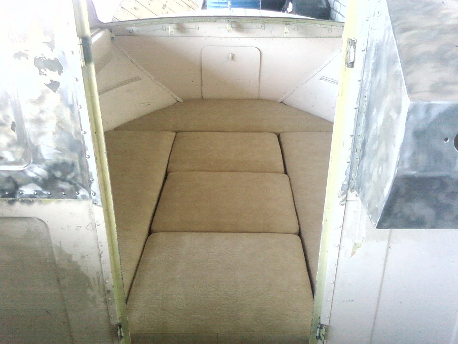

ну в общем пошел я в магазин и купил 2 листа фанеры 1.5*1.5 (35$) разрезал ее еще даже не много осталось. В фанере, которые будут сиделками проделал отверстия( ну чисто для вентиляции и сушки.) далее пошел в магазин за тканью. кож зам кремогого цвета у нас он погонными метрами продаеться купил 8 метров(8*1.25) (цена 35$) дальше взял старые деревяшки и уже оторванную старую ткань. и пошел к швее. всю работу она сделала за пол дня(т.е сшила накидушки) денег попросила 46$ купил корабельный лак 1 литр (10$) но одной банки на все мне кажеться мало. так как нанес всего 1 слой... надо бы 2... но руки уже чесались. реешил оставить 1 слой. купил пенофол толщиной 10мм 20 погонных метров (т.е 20*1.2 ) (28$)
дальше разворачивал пену и как в песочнице фанерку наложил концелярским ножиком провел. На все сиденья по 4 слоя на спинки 3 слоя. ну и одевал чехлы. все)) рассказчик из меня не оч. так что не ругайте)
