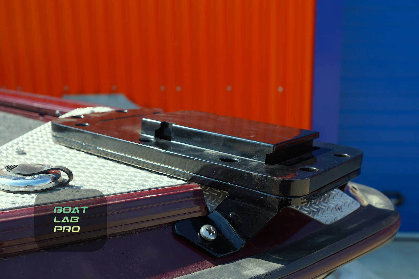

Если речь о моторе MotorGuide Xi5, то на 24 вольта выбор тяги у вас небольшой, а точнее - единственный. 80 фунтов. Если говорить и MinnKota, то там две модели Terrova с тягой опять же 80lb и PowerDrive V2 с тягой 70lb
И учтите, что для корректной установки на нос 505ого тролл мотора необходимо делать специальный кронштейн, если конечно на заводе не поменяли ничего. 505 у нас в студии редкий зверь, но тому, что мы собирали осенью 2016 кронштейн варить пришлось.
UPD: На фото нос 555 первой генерации, но на 505 они в этой части похожи.
