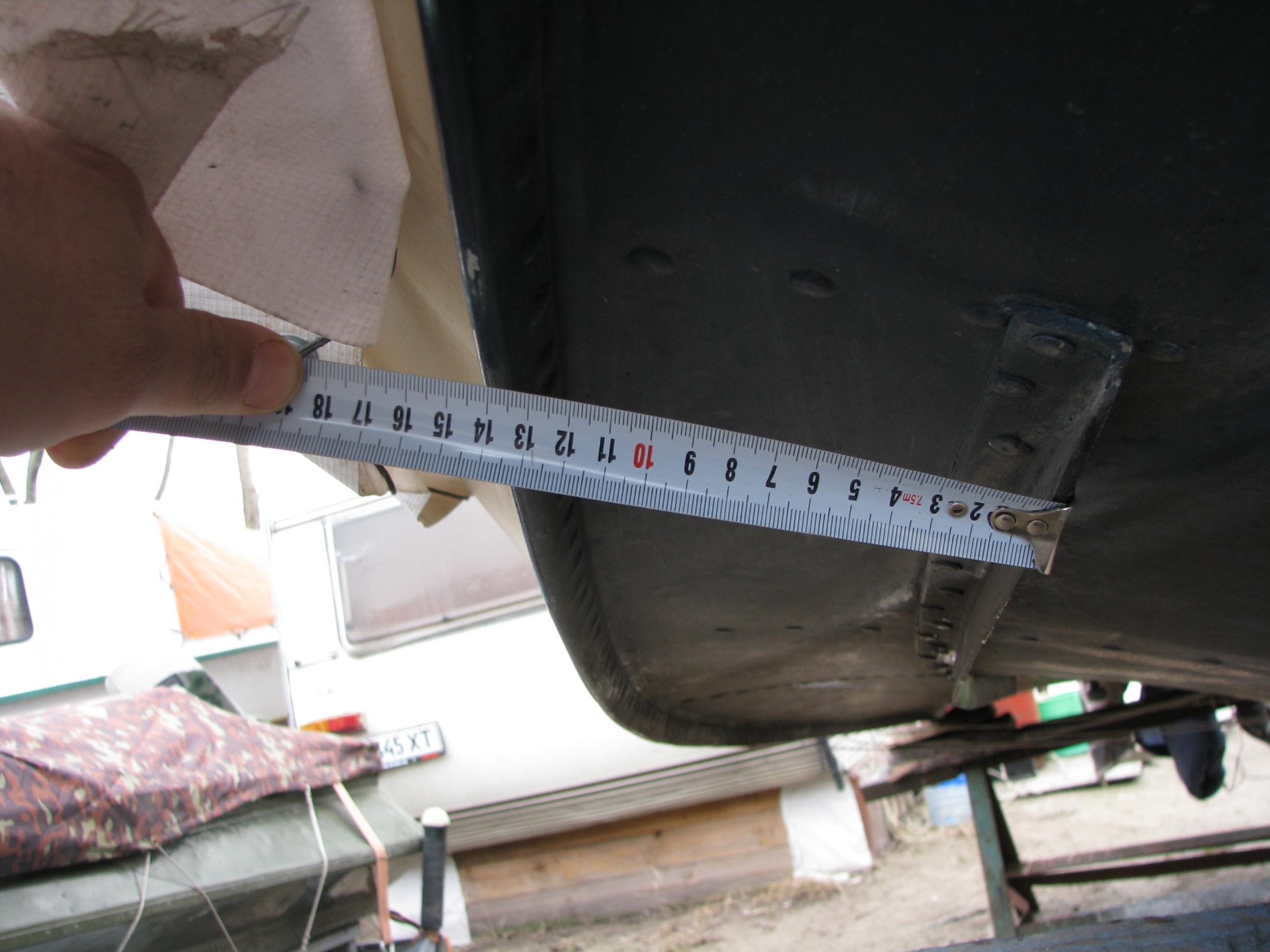

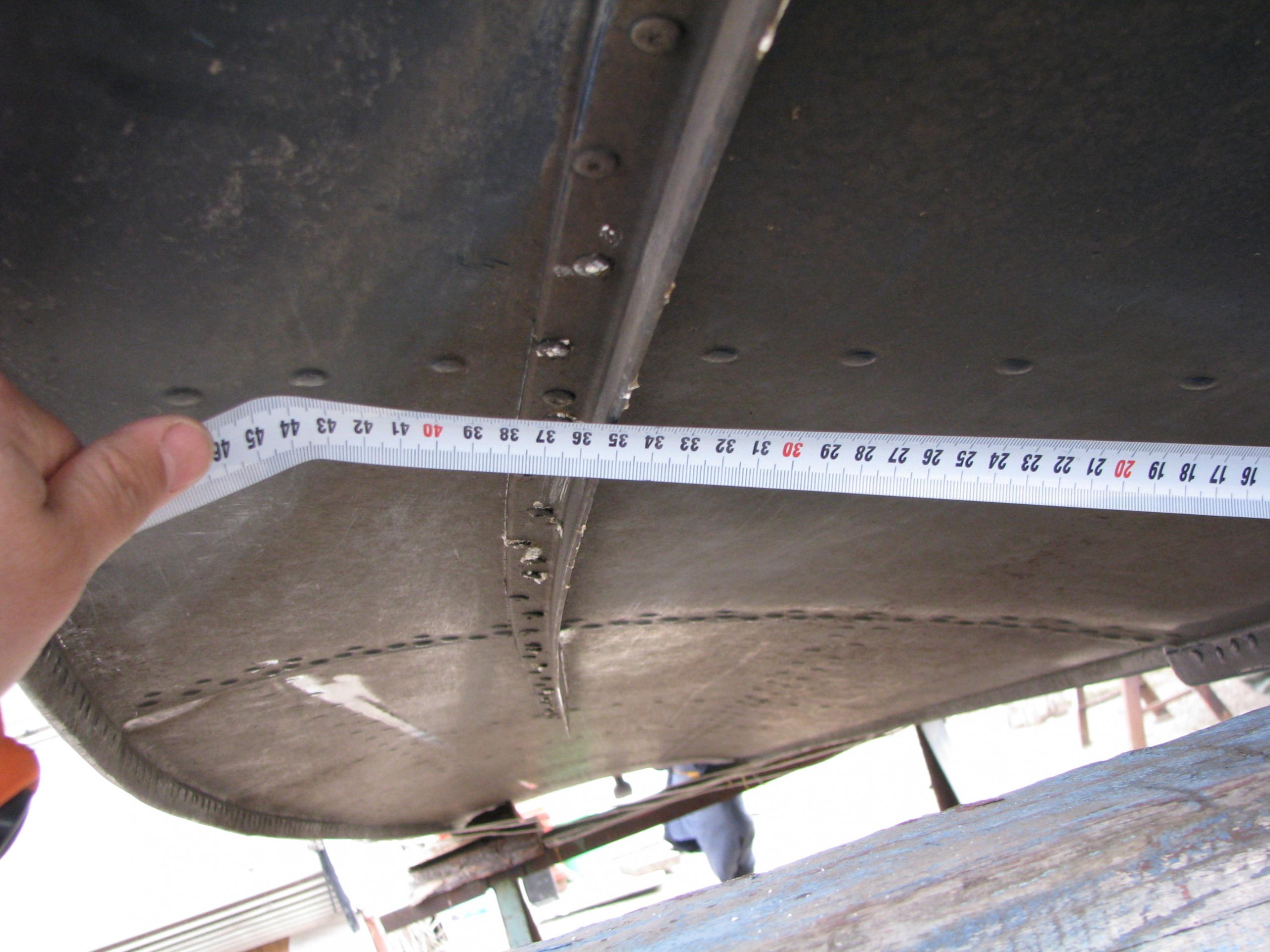

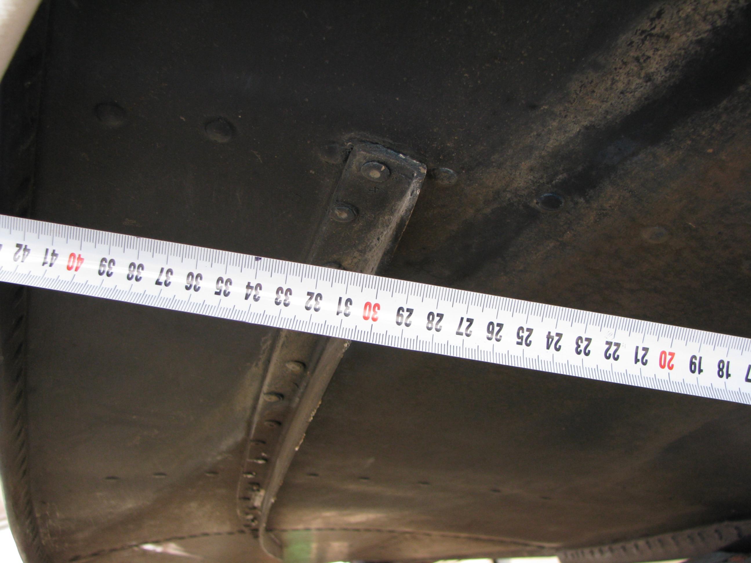

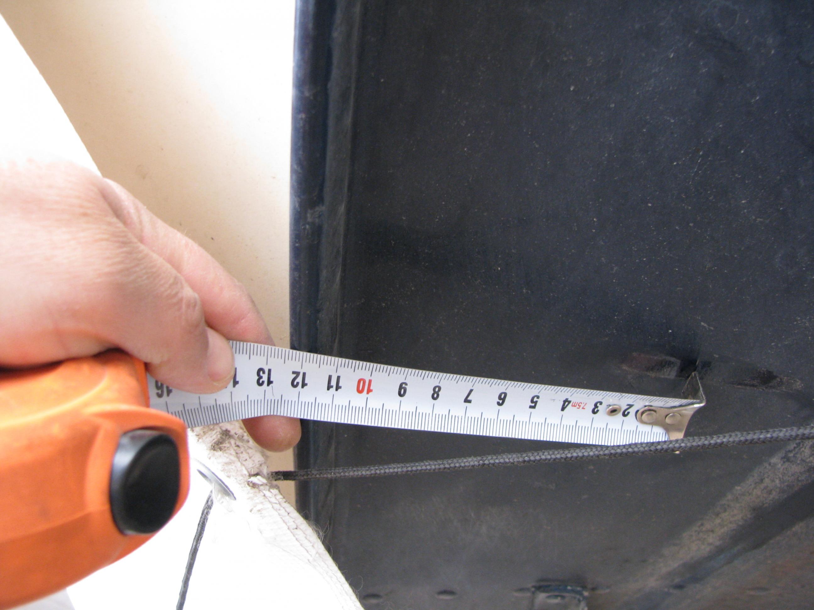

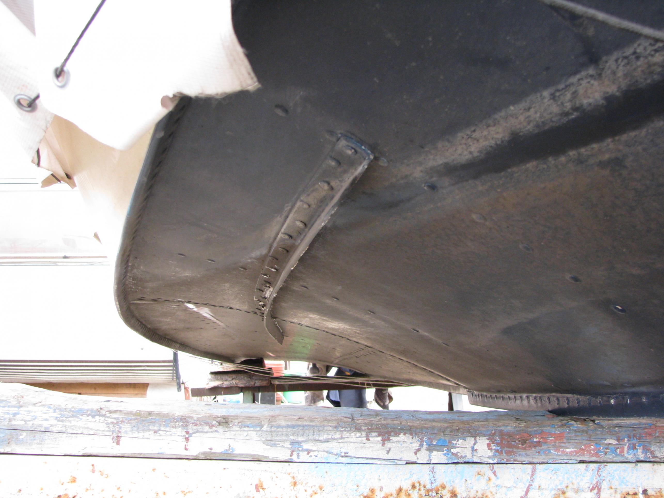

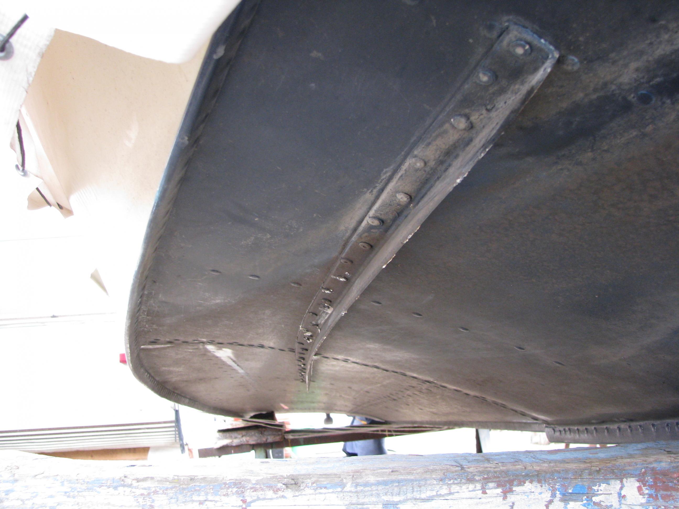

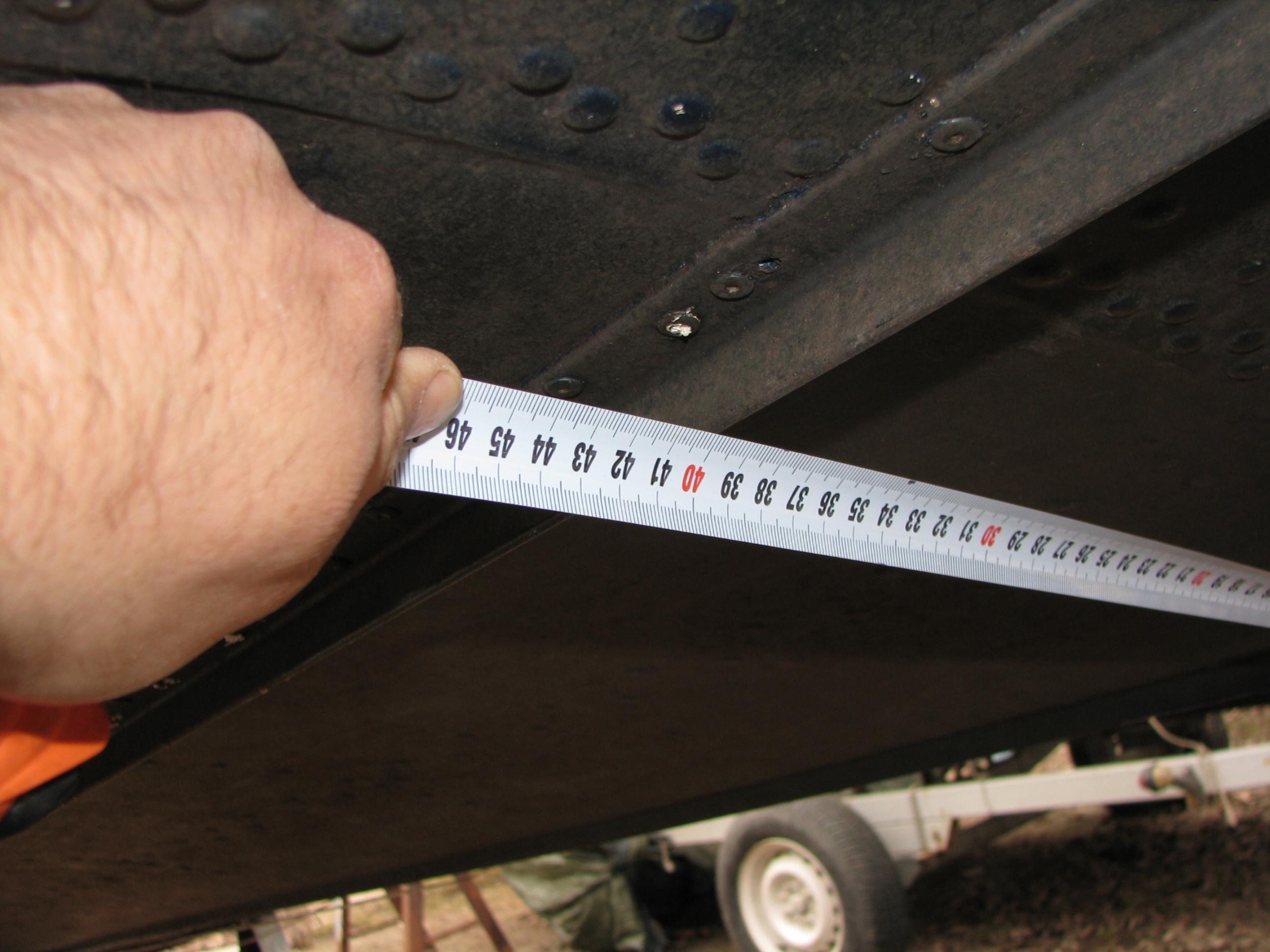

Кстати вот детальные фотки установленных гидро шайб установленных Доберманом. Но это было рассчитано под 40-ку , а под 30-ку уголок нужно сместить ближе к скуле.Ну и не забываем, что уголки нужно продлить на 200 мм вперёд, что сделает общую длину одного уголка 170-175 см.
