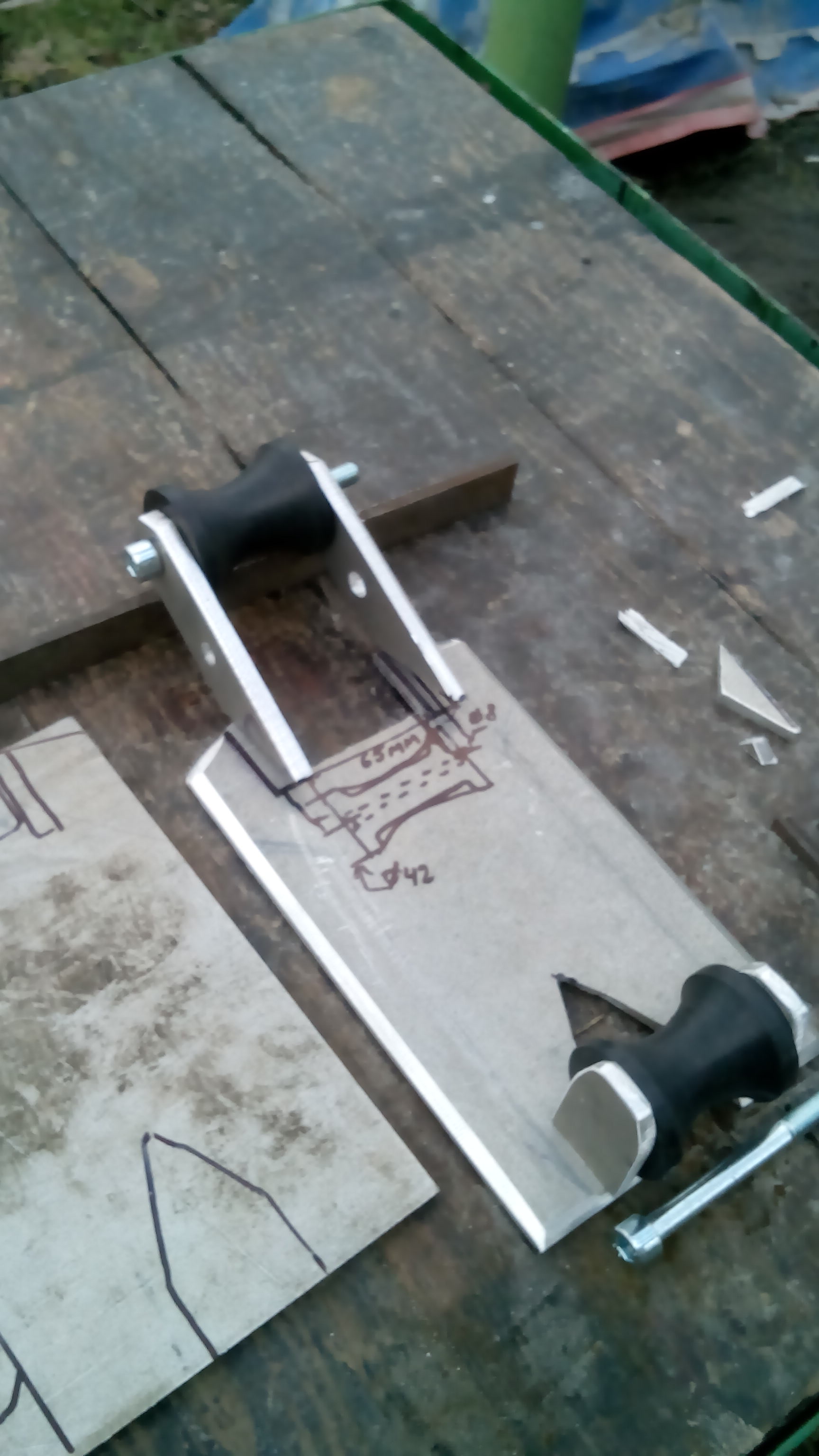

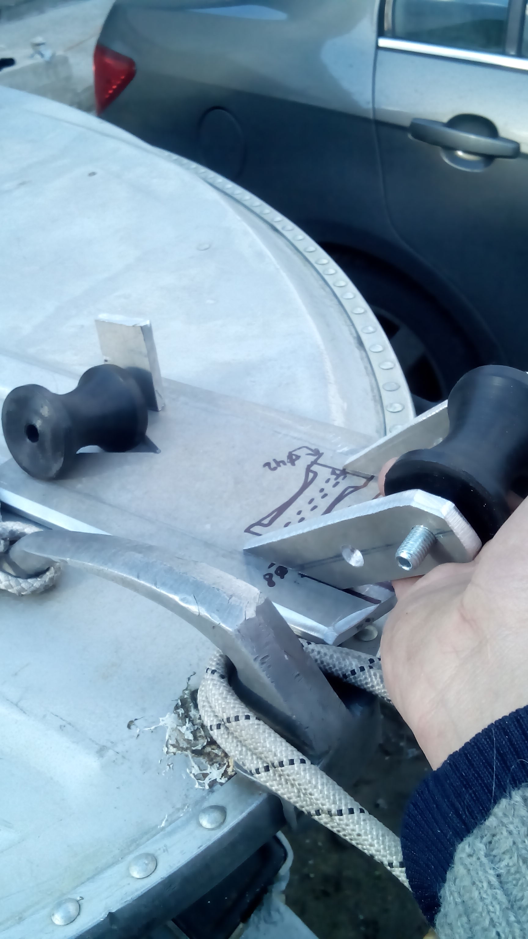

Тема полезная но непростая - себе пока мастырю сброс якоря с носа ровно по ручке обходя ее и оставляя как нужную вещ.Площадка из амг 8мм и два второпластовых ролика скобы улалевателя нержавейка 2мм базовая пластина привариваеться к носу доделаю покажу может будет хорошо думал насчет лебедки мех но пока не подобрал попробую как руками из салона- раньше подымал и нормально но вес якоря нужно сделать минемальным ......
