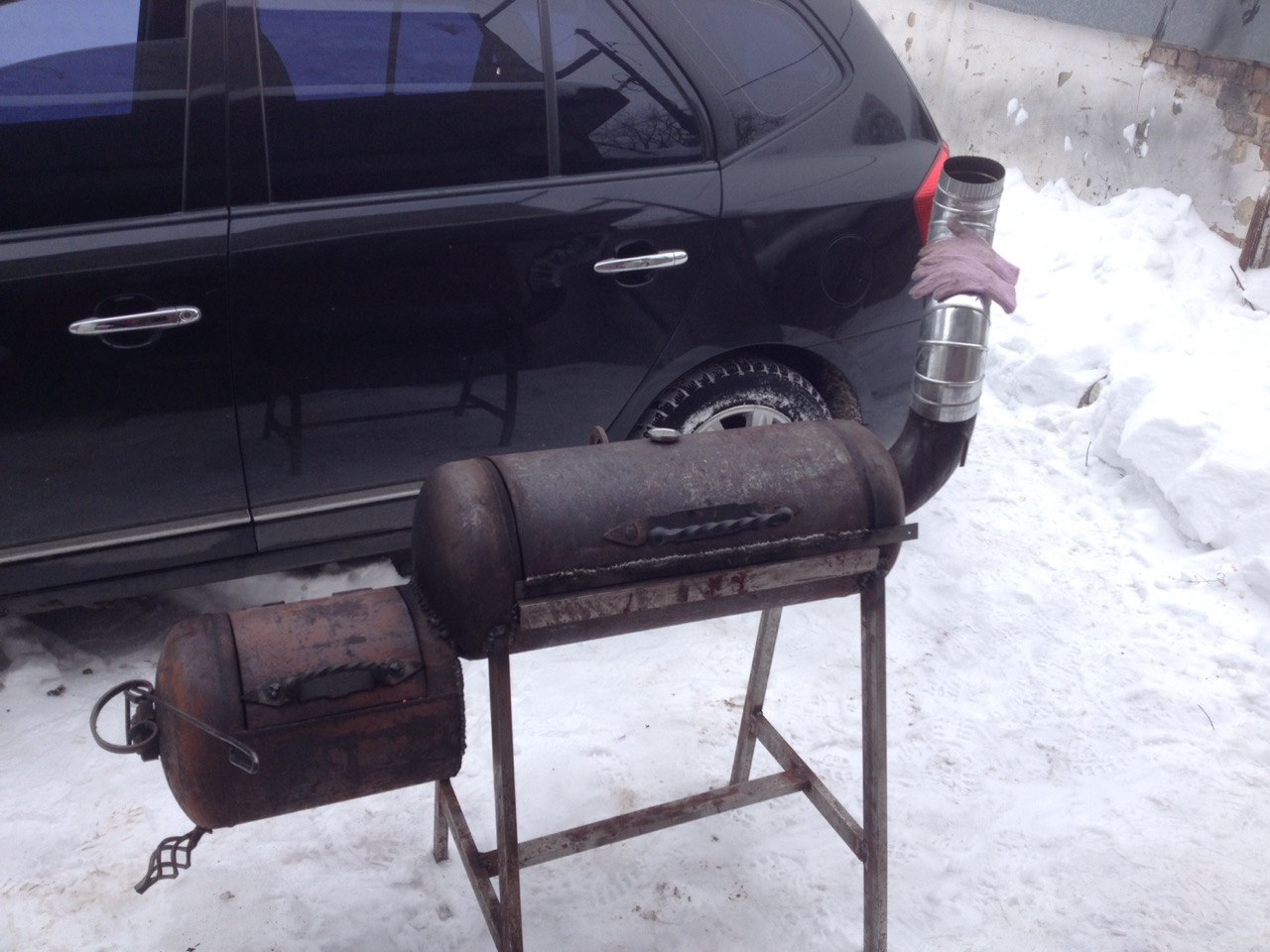

Работает отлично, дрова топлю в топке, мясо отдельно от огня. Получается замечательное барбекю. Сварганил с старых газовых баллонов, еще в работе но уже готовит. Нет обходимости мясо крутить вертеть, не люблю шашлык за это, сначала в фольге, она ускоряет процесс и оставляет мясо сочным, потом открываю и припекаю. Процесс заключается в подкидывании дровишек иногда, все работает самостоятельно. В планах добавить еще один баллон с права для сугубо копчения.
