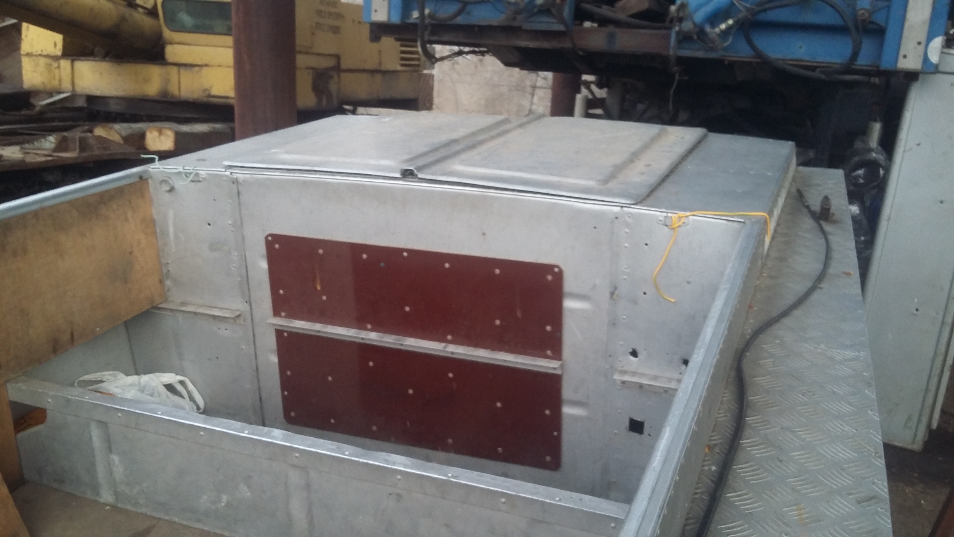

Цель этой темы в том чтоб ознакомить форумчан с способом крепления двс с транцем.эта схема крепления скопированна с итальянского водомета.Такой способ позволяет не центровать двигатель при последующем снятии/установке.ведь к примеру Меркраузер при установке требуется центровочный вал.По поводу скрещивания сапога меркраузер с плитой Амура то тут есть свои плюсы в виде того что гофры стоят Амуровские (мотор сич).карданы Ваз и центральный подшипник отечественного производства.в случае удара о топляк и тд если сапог цел а разлетелась скоба то такую запчасть гораздо проще и дешевле найти с Амур колонки.Так же применен резиновый бублик Ваз класика.Такая компоновка должна быть интересна самодельщикам .По поводу двс то можно было применить мотор попроще и полегче но желание товарища было остановится на этом моторе.
