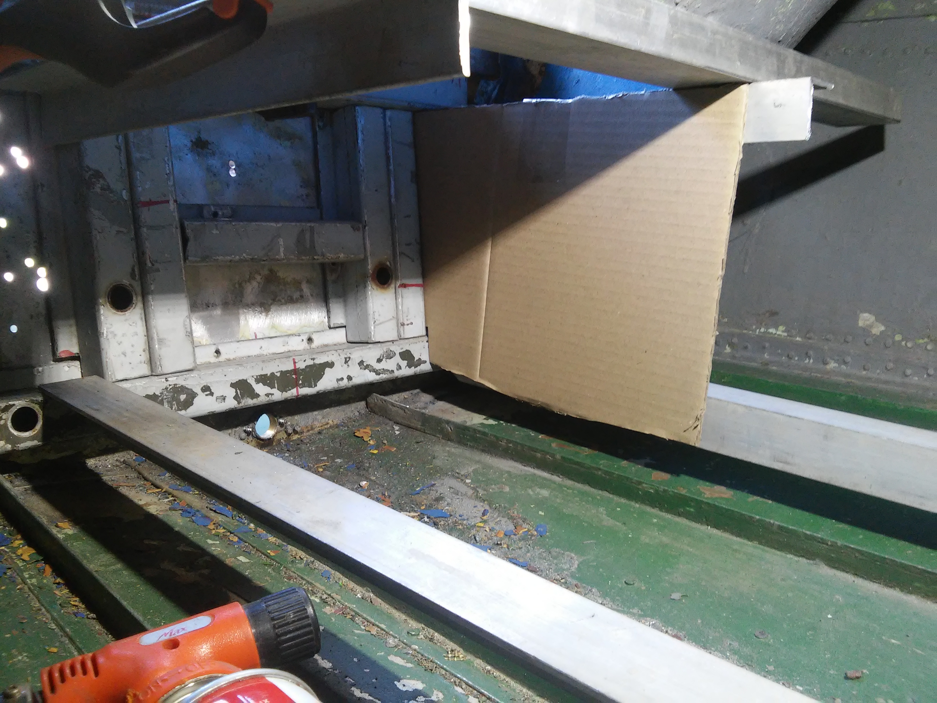

Сегодня не много попилил, собрал головоломку транца.
Правда в связи с отсутствием у атамана золотого запасу, думал все на нерж бортах собирать, но чую что нужно всетаки варить, очень дорого...
Вместо картона, алюминий 2 мм.
С наружной стороны лист дюраль 3мм.
Хотя уверен, что и полтос выдержит
Высота 420 мм. Мотор на 1 см будет заглублен.
