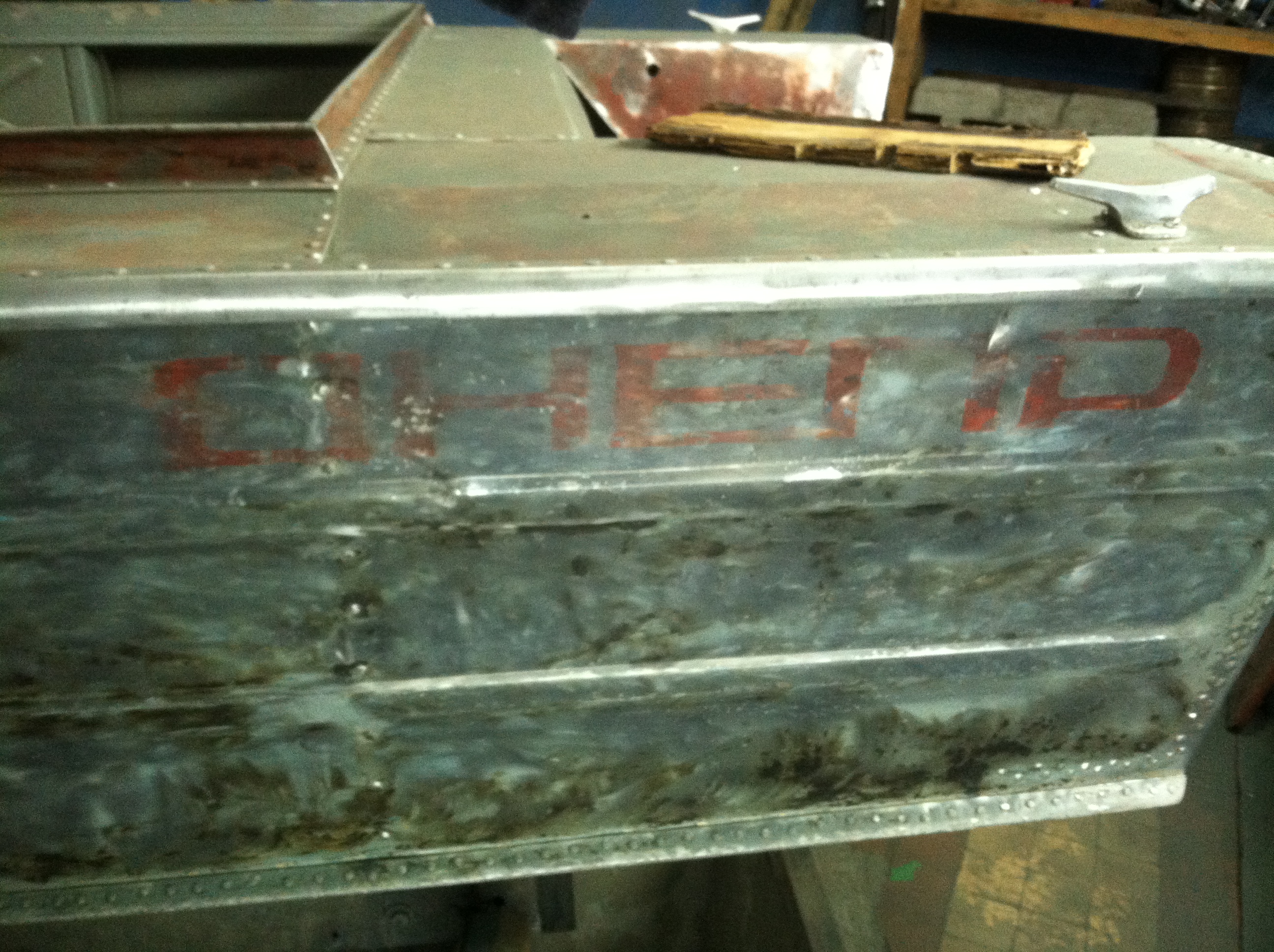

новый лист амг, дюралевые сливные трубки развальцовывал в ручную стальным прутом и доводил молотком... два листа ламинированной фанеры по 22мм, пришлось стачивать шлифмашинкой сверху и внизу, что бы по толщине вошли в корпус транца... фанера была окрашена краской, транец загрунтован грунтом по алюминию... гнилые места в лодке вырезались, все усиливалось, если интересно могу скидывать фото и отвечать на интересующие вопросы, обмен опытом это круто...
да кстати когда снимал старую краску обнаружил заводское название)))
