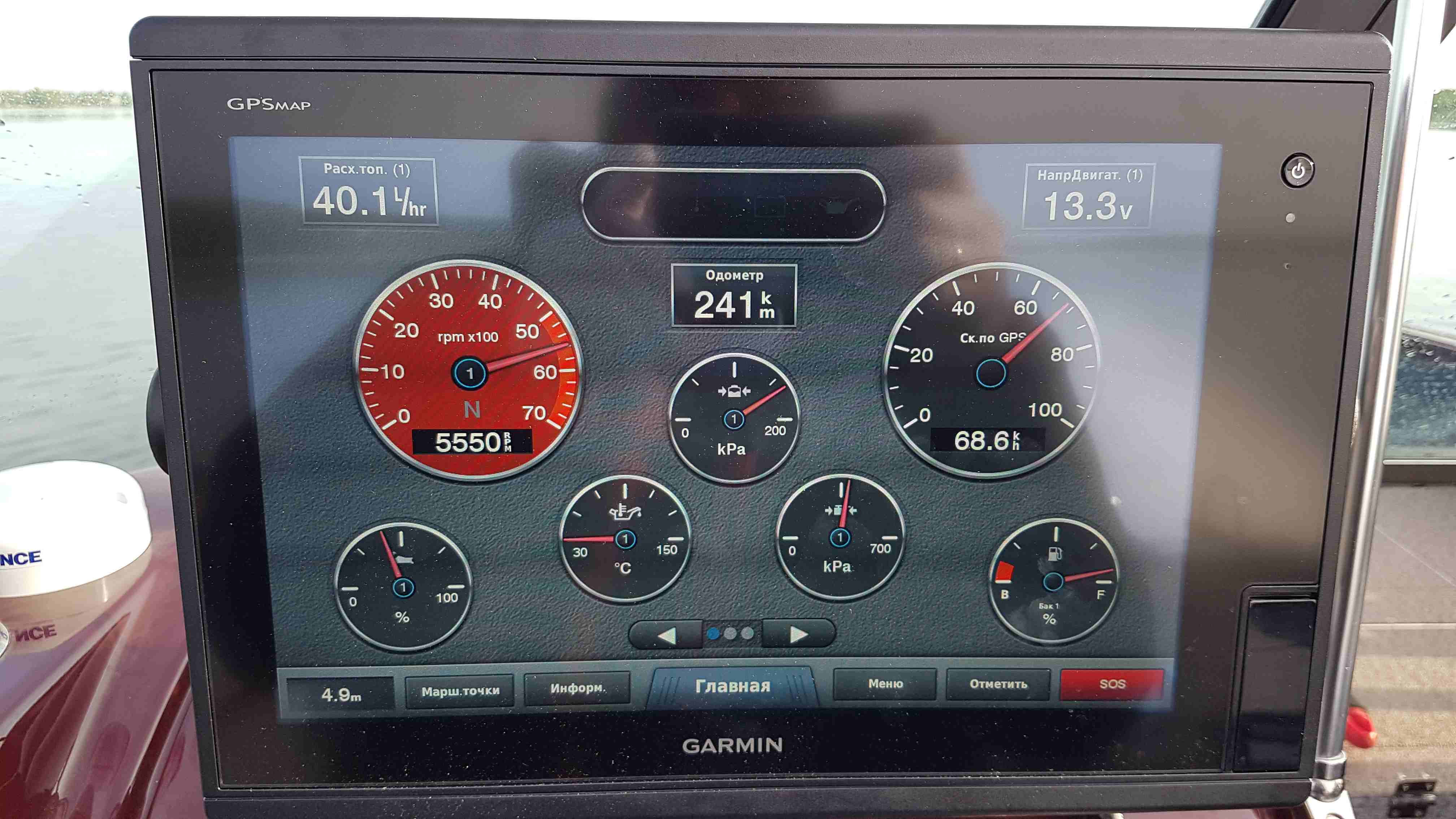

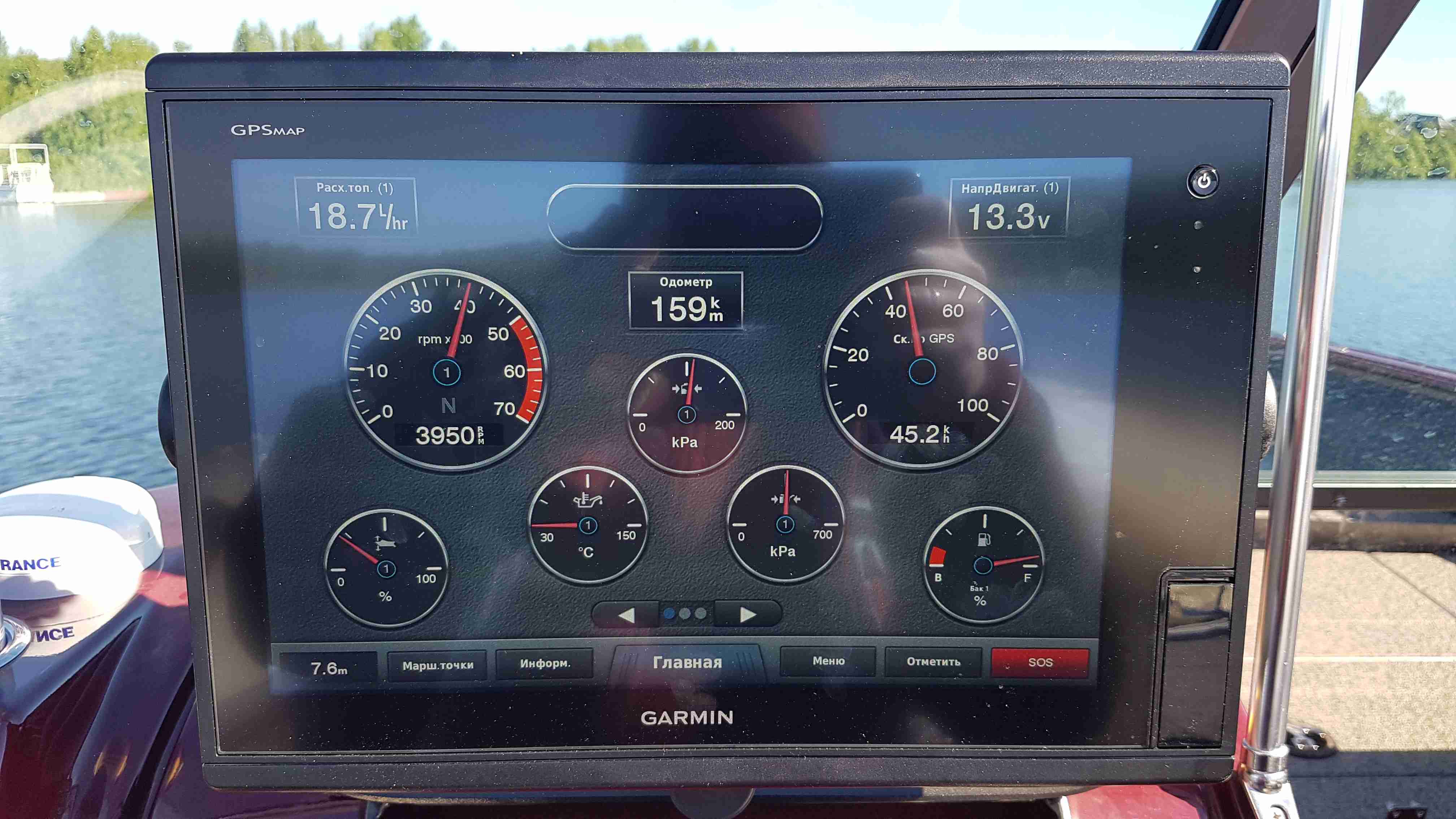

Первый день обкатки провели c Black Max 17. Особого мнения сложить не успели, так как на 2-й день решили установить Laser2 19. Как правильно и говорил Михаил Rodriguez, дырки надо глушить. Первый день прокатались со штатными дырками 12 мм. Выход на глисс не такой быстрый, а потом как и говорил Михаил, что-то там все булькало, шипело и не ехало. Короче, мало чем все отличалось от Black Max 17. На следующий день поставили заглушки, стало веселее, но результаты настораживают. Фота ниже на макс. оборотах 5550-5600, дальше не крутится без потери упора, если крутить дальше, то прохват и падение скорости. И фота на 3950 об/мин. Описал как мог . Теперь опять в думах и поисках. Жду PowerTech. Забыл добавить, что загрузка полная, 3 человека в лодке, ветра и течения практически нет.
